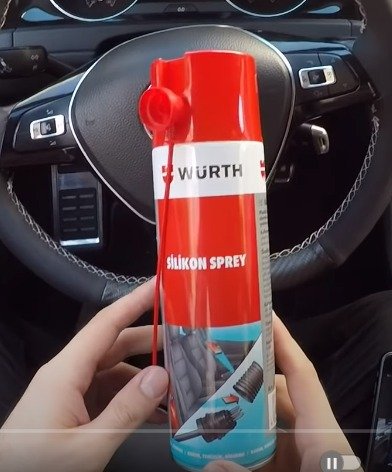

Aracın gösterge panelinin altından cızırtı sesi geliyor. Bu şekilde sorun yaşayan var mı ? Göstergeye elimle bastırıyorum yine geliyor.
Çözümü konusunda ne yapabilirim. Bir tane ustaya gösterdim komple söküp izolasyondan bahsetti. Resimdeki spreyi sıktım düzelmedi.
Gösterge altından ve direksiyon üst kutusundan söktüm, direksiyonun hemen arkasından geliyor gibi

videoları açamıyoruz. silikon spreyi kullandınızmı ses kesildi mi ?
