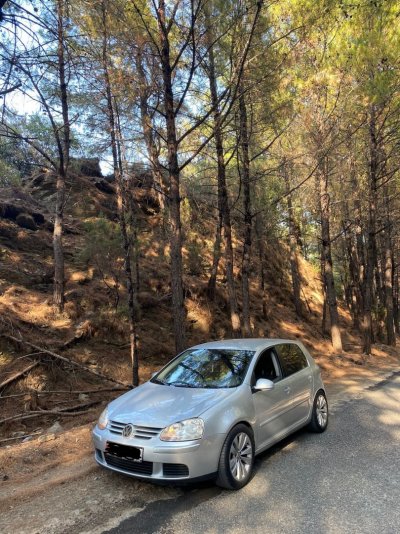

Merhaba Golf 5 2008 TSI aracım var. Üzerinde 17 jant var. Lastik olarak 225/50/r17 var. Yükte sürtme yapıyor tümseklerde. Aldığımda bunlar vardı üzerinde. Nasıl lastik kullanmalıyım? 205/45/r17 olur mu? IMG_20221128_000636.jpg
Büyük ihtimal ile 45 yanak fiyatı pahalı olduğu için lastikçi tavsiyesi ile 50 yanak takmış olabilirler.
Muhtemelen SUV lastigi. Markasi ne bilmiyorum ama o araca uygun degil ki fotograftanda belli. Hatta jantlarin uygunlugu da supheli.
Merhaba, 225/45/17 doğru ölçü. Tam emin olmamakla birlikte sanırım Tiguan jantı ve lastiği aracınızdakiler.
