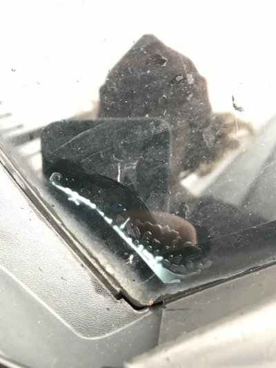

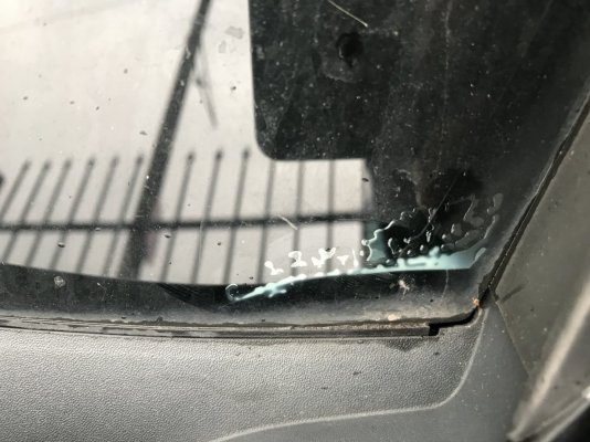

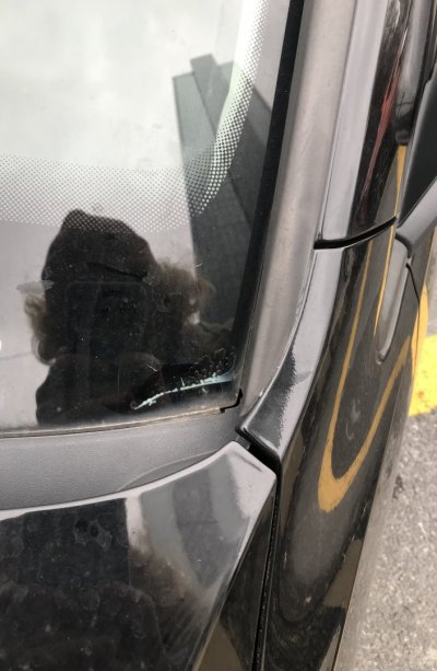

Herkese öncelikle merhabalar ,
Bu sabah aracıma binerken şöyle bir şey dikkatimi çekti bunun nedenini bilen varmı acaba ?
Biraz dikkatli incelediğimden 2 cam arasında kalan lamine dedikleri yapıstırma tekniğinde böyle bir hava yapması bana ısı ve hava kosullarındaki ani değişimlerden dolayı olabileceği fikri verdi . Başına bu tarz bir sorun gelen ve bu sorunu çözebilen oldumu diye bir sormak danışmak istedim.
Teşekkürler.

Cam filmi gibi duruyor
Film olmadigina emin misiniz
@Güneyhan Güney
Bu durumu kabul eder mi bilmiyorum ama catlatirsaniz bir yerinden kabul ederler
Serit takipli cam takin :) ilerde belki yaparsiniz
@Güneyhan Güney
Sorunun nedenini daha dikkatli bakınca buldum ön cam garip bi şekilde çok hafif tam o kısımda çatlamış.:(
Şimdi yine soruyorum bu hafif çatlak yine kaskodan ücretsiz değişime olanak sağlarmı sizce ? :)

Camın üretimiyle alakalı hata var hocam. Cam sektöründe bakım onarım mühendisiyim. Laminasyon sürecinde sıkıntı yaşanmış.Normalde cam+pvbfilm+cam şeklinde olur. otoklava atılır. Camlar arasındaki hava kabarcıklları giderilir. Ancak sizinkinde camlar birbirine uyum sağlamamış olacakki bir süre sonra açılıp hava almış.
