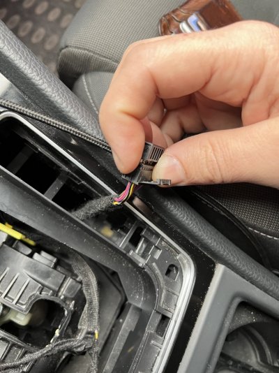

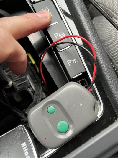

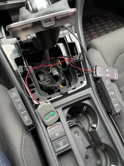

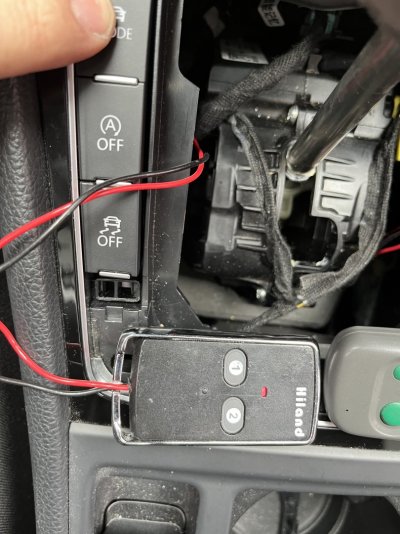

Arabamda hem site girişi için hemde okulun kapısı için ayrı kumandalar vardı. Arabada kalabalık yapıp aradabirde kayboluyorlardı bende boşta duran mode tuşuma ve tmps yaptığım için boşa çıkan lastik basınç düğmesine kumandaları bağladım ve kumanda arama derdine son verdim.

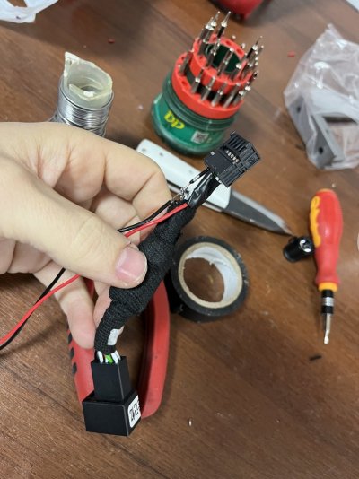

Bende start stop için hafıza devresi olduğundan onun üzerinden işlem yaptım. Mode tuşu için 1 ve 3 nolu pinden kablo çekmek gerekli.
Lastik basıncı tuşu için ise 9 ve 10 nolu pinden kablo çekiliyor.

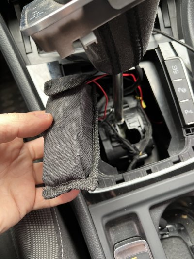

Tıkırtı yapıp ses çıkarmasın diye bezden bir kılıfa koyup vites içerisine yerleştirdim.
Kumandası olanlara kesinlikle tavsiye ederim çok kullanışlı oluyor.
