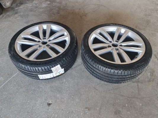

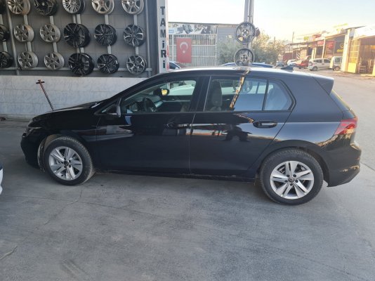

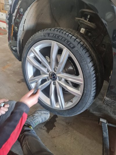

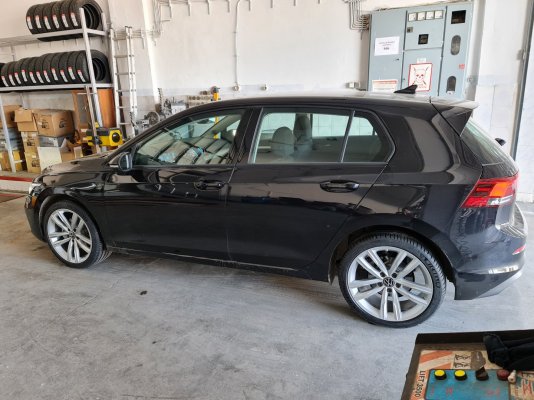

orjinal datford jantlarla arabayı leylek yaptık.
3cm spor yay ister gibi...20221220_102639.jpg20221220_102521.jpg20221220_103828.jpg20221220_112400.jpg
