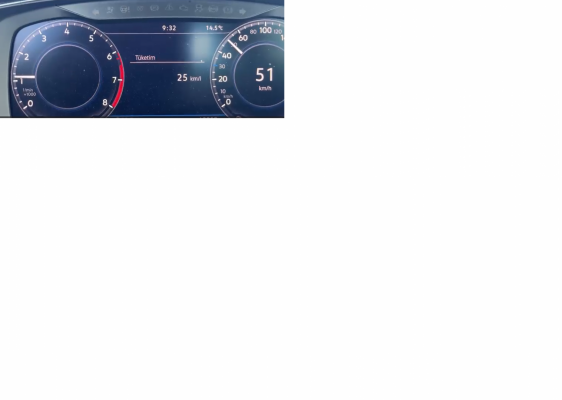

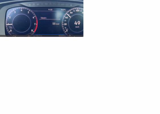

İyi günler. 2017 vw golf highline manuel aracımda yolda giderken vitesi boşa aldığımda anlık yakıt tüketimi 20-30-40-50-55-65 diye kafasına göre artıyor normalde 2.2 civari olması lazım vites boşta iken. zaman zaman 200-300 litre bile gösteriyor. Servise götürdüm 2 defa çözemediler daha önce böyle bir arızayla da karşılaşmadık dediler. Çözüm konusunda fikri olan varsa yardımcı olursa sevinirim. İyi günler dilerim

Hocam merhaba,
Ayarlardan LT/100 km olarak düzeltmeniz gerekiyor.
Şu anda bir litre ile kaç km gideceği gösteriliyor.
çok teşekkür ederim sorun düzeldi :) servise göstermek yerine ilk sizlere sorsaydım keşke :)
