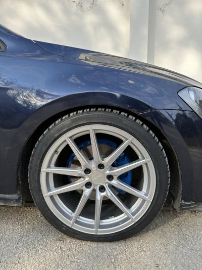

Selam arkadaşlar dün aracıma 225/40/18 jant lastik taktırdım, coil ayarım 5’de olmasına rağmen tümseklerde lastikler çamurluğa sürtüyor. Çamurluk açtırma yöntemini önerdiler sizlerin önerileri neler?

@Onur Kibar Sürtme sebebi jantınızın ölçüleri (genişliği ve ofseti) hocam.
Jantın genişliğini öğrensek aslında daha net yorum yapabiliriz ama zaten arceo vs gibi jantların ET si genelde düşük oluyor, spacera gerek kalmıyor ama basınca da sürtebiliyor. Coili 1 kademe yükseltse belki sorun çözülür.
Çukurda/kasiste yine sürter, önlerde üst taraftaki davlumbaz vidasını sökerseniz sürtmeler azalır. Sürtse de lastik çok zarar görmez.
