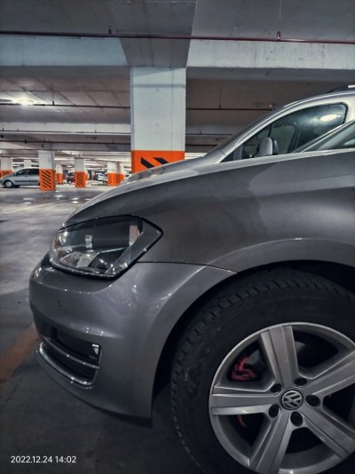

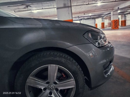

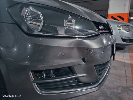

İyi aksamlar, ufak bi talihsizlik sonucu tampon tamir gördü ve boyandı. Ancak usta 3 defa boyamasına ragmen rengi tutturamadı. Zor bir renk olduğu, tamponun plastik olması yüzünden metaldeki gibi olmayacağı gibi şeyler zirvaladi. Ama eger boyayı getirirsem bir daha boyayacagininda sözünü verdi. Apar topar konya Gökmen servisine gittim sadece 18gr' lik rütuş boyasını 300tlden verebileceklerini 100grmlik satışlarının olmadığından bahsettiler. Bu boyayı nerden temin edebilirim, iyi bir boya karışımı yapan tanıdığı olan varmi? Yardım ederseniz sevinirim. Boya kodu: LA7N

Sanayide boyacilar kodu verince istedigin kadar yapiyorlar fakat boyadan cok bu islerde ustune atilan vernik (icindeki sertlestirici orani vb.) rengi koyu veya acik yapiyor...ayni renk benim arac ve zor bir renktir...
2 farkli boya firmasindan karisim yaptırmış ona ragmen renk tutmamış ustanın dediğine göre... Vernik rengi değiştiriyorsa uyum saglayamamasinin nedeni muhtemelen budur. Çünkü 2 boyacida karisimi tutturamamasi zor bir ihtimal.Tesekkur ederim bilgi icin
Bu videoya bir bakar misiniz , boyayı anlık ölçüp ona gore yapiyolar, belki isinize yarar
Tampon net bir şekilde açık duruyor. Ve rahatsız edici duruyor. Sağlam bir yerden boya kodu ile işinin ehli ustaya tekrar boyatmak gerekiyor. Atılan vernik bile rengi degistirebiliyor. En son çare yetkili servise götürerek tekrar boyatmalısınız bence
geçmiş olsun renk tutmama desen ton farki olur bu resmen başka ton biri koyu gri biri açık başka renge boyamiş gibi o işi bıraksin bence
Enteresan bir şekilde servistekiler kime boyattığımı sordular, ustanın ismini verince biz onu iyi bir usta olarak biliyoruz diyerek şaşırdılar. @AhmetCakmak hocamın dediği yerden boyayı alırımda şimdi yine aynı verniği kullanacak, yine rengi açık kalacak belki de. Ne yapsam bilemedim bir daha mı boyatacağım başka bir ustaya
