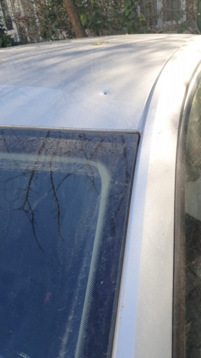

Merhabalar arkadaşlar. Golf 7 aracımı satıp Octavia'ya geçtim. Fakat hala buradan ayrılamıyorum :) Aldığım aracın tavanında nohut büyüklüğünde bir göçük var ve beni rahatsız ediyor. İstanbul Avrupa yakasında tavsiye edebileceğiniz sağlam bir göçük ustası tavsiyelerinizi bekliyorum. Teşekkür ederim.

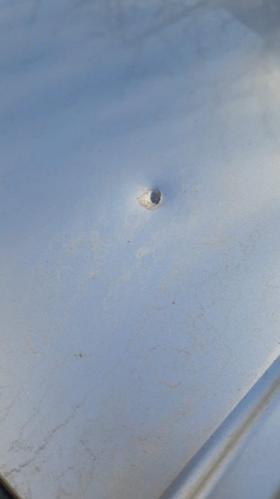

Merhaba. Tavan döşemesi sökülerek dıştan takoz içerden çekiçle düzeltilip rötuş yapılabilir. Çok fazla macun uygulansa zamanla çatlayabilir birde metal içe esnemiş sacı çıkmış gibi görünüyor, pas yapmadan yaptırın kanser gibi yayılır.
Yorgun mermi izine benziyor
Evet bana da öyle geldi ama satıcı Bayi olduğu için onlar da ne olduğunu bilmiyor.
Yok hocam macun falan uygulatmayacağım sadece düzeltsinler kafi. Zaten memlekette tavanı işlemli araca nasıl muamele yaptıklarını biliyoruz. O yüzden düzelttikten sonra ufak bir rötüş yeterli diye düşünüyorum.

Maslak oto sanayide MTC Oto var. Ara motorlarından bulabilirsin. Bu adamlar bu göçük işinin ilk merkezlerindendir. Sağlam kadrosu ve işçilikleri var. Instagram hesaplarından yaptıkları işlere bakabilirsin. MTC oto vb. Profesyonel bi yerden destek almanız şart. Zira göçüğün oluş şekli biraz riskli. Söylendiği gibi yorgun mermi izine benziyor ve sacı etraflıca esnetmeden direk delmiş gibi. Yani bi tık ilerisi sacı delecek konumda. Ama bu tarz göçükçülerde daha çok göçük çubuklarıyla içerden saca müdehale edip esnete esnete kıvam aldırıyolar, sizin bu deliğimsi göçüğe nasıl bir içilik olur bilmem ama çubuklarla içerden nasıl müdehale ederler yada ederlermi orası meçhul. Yinede dediğim yere bi gidin. Adamlar bu işin uzmanı.

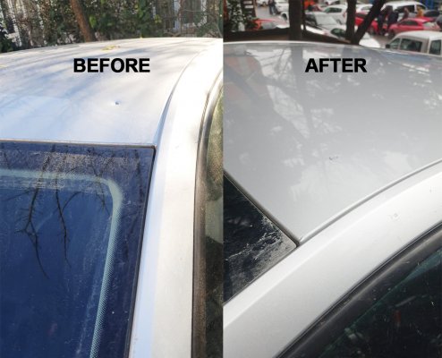

Haftasonu gittim ve hallettirdim hocam. Ellerine sağlık güzel işçilikleri var. Sadece rütuş yeri çok belli oluyor o da boyanın yaş olmasından kaynaklı bir de zımpara ve pasta cila atılmadı henüz. Onları da bir ara gidince hallettiririm diye düşünüyorum.
öncesi sonrası olarak burada paylaşın isterseniz bizler için de referans olur.
Evet hocam çekeyim atayım haklısınız.
Çok güzel olmuş hocam. Dediğim gibi MTC bu konuda tecrübe sahibi bir işletme. Boya kuruyunca oturuşsun, ardından bi pasta cila, çok çok daha iyi duracak.
