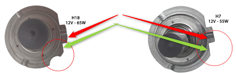

sipariş verdim ve bugün taktım. tabi soketi birebir uymuyor ama ufak bir işlem sonrası sorunsuz takıldı.
görüldüğü üzere kırmızı okların oradaki fazlalığı aldığınızda sıkıntı olmadan monte ediliyor.
65w olması ve normalden %10 daha fazla ısınması dışında bir problem yok.

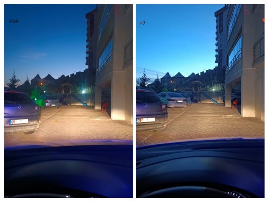

bir kaç gün önce öylesine bir fotoğraf çekmiştim aynısı bugün h18 ile çektim.
bunu neden yaptım?
%15-20 arası kadar daha fazla lumen yaklaşık 1700lm (standart h7 1500lm, performans serisi h7 ler 1600lm civarı)
%25 daha fazla ömür (1000 saat)
4000-4200k olduğunu yazanlar var ama ne kadar doğru bilmiyorum.
ve görüldüğü gibi daha uzun menzil sunuyor gibi.
bunu neden yaptım?
