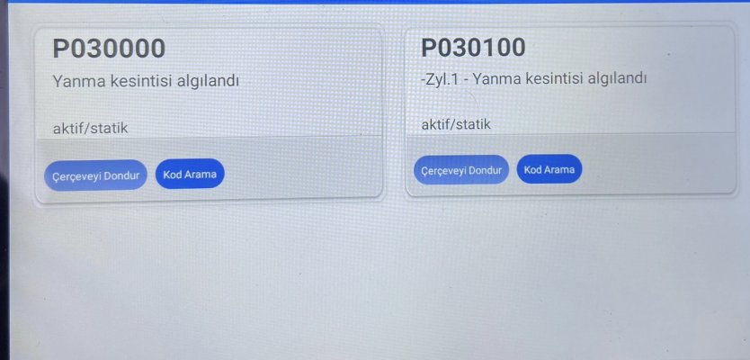

Arkadaşlar merhaba polo aracım var 2018 1.0 tsi otomatik. Aracı alırken yanma kesintisi vardı experde . Bujidir dedik geçtik ama buji bobin değiştirdim 10 gün sonra yine aynı hatayı verdi. Bunun sebebi ne olabilir. Start stop error diyor motor arıza ışığı kısa süre yanıp sönüyor sonra ekran bit hata yok . Start stop errorra kalıyor. Varmı başına gelen

Bobin kablolarını kontrol etmenizi öneririm, birde akü kontrolü yapmanızı tavsiye ederim. Yeni nesil araçlar akü zayıflamaya başladımı sapıtıyor gördüğüm takip ettiğim kadarıyla.
birde yakıt düzenleyici-Yakıt pompası bileşenlerinin soketini çıkarıp pas sökücü sprey ile temizleyip yerine takıp deneyebilirsiniz .
A şıkkı araç ateşlemeyi kesiyor(bobin buji Akü vs kaynaklı olabilir- Akü zayıfladığı an start stop çalışmıyor yeni nesil araçlarda)
B şıkkı yakıt sistemi ile ilgili problem yaşıyor araç
C şıkkı enjektörde veya kablosunda sorun var.
aklıma bu üç seçenek geliyor
Silindirlerde yanma kesintisi olduğu an startstop devre dışı kalıyor aküsel problem olsa eğer ki silindirde yanma kesintisi vermez sanırım. Evet diğer etkenlerde olabilir denemek lazım
Dün başıma gelen olay. Motor arıza ışığı 3-5 saniye kadar yanıp söndü ve ardından Hata:Start&Stop uyarısı alır almaz Doğuş Oto Kartala gittim. Giderken yolda çekişin düştüğünü ve DSG nin sapıttığına da şahit oldum. Yoğunluktan dolayı aracı cihaza 1 gün sonra bağladıklarında yanma kesintisi hatası aldıklarını söylediler ve 1400 tl gibi bir rakama 3 buji de değişti ve sorun çözüldü. Ayrıca konunun aküyle de uzaktan yakından alakası yokmuş. Aküde sorun olursa araç olduğu yerde kalır. Bu arada aracım Seat Ibiza 1.0 EcoTSI. Forumda bu sorunu yaşayan herkes bir şey yazmış ancak çözülen sorunu yazan yok. İnsanları bilgilendirmek ve çok ağır bir masraf çıkarmayacağını bildirmek için yazıyorum. İçinizi ferah tutun :)

Hocam bende normal dışardan buji
Ve bobinleri değiştim yine aynı arada bir yapıyor

Boyle bir durum bir musterimde yaşadık lacivert bir polo acaba o senmisin cihazda topton ariza tespit buji bobin degismistik tahmini 1 ay sonra gene ayni problemi yasamisti o senmisin yoksa baskan :) ngk kendi aracima aldim taktim bobinde dahil olmak uzere ayni problem yasadim servisten aldim konu kapandi bence servisten almani tavsiye ederim ne hikmetse parcacilardaki ngk larda bir problem var benim arabam 1.2 tsi 3 takim buji degistim en son orjinal servisten aldim problem ortadan kalkti
Evet dışardan almıştım bujiler ngk ama. Birde 3 silindirin 3 ünede yanma kesintii algılandı yazıyor
Piyasada sahte ürün çok fazla parça hassas sahte oldu mu kaldırmıyor arıza yakıyor hemen servise de gitseniz ilk değiştirecekleri şey yine aynı başka yerde sorun olsa bile
Maalesef ki benim o 🤣 şimdi yine arıza yaktı epc ve startstop arızası. tekler gibi oluyor araba gaz yemiyor kontağı kapatıp açıyorum düzeliyor biraz geçince bida yapıyor bazen yapmıyor

Ariza tespit cihazin dan tanidim he 🤣. Ben sana söyleyim ona orjjnal servis den buji alinicak. Ben bile kendi arabamda kac takim aldiysam hepsi tirt cikti orjinal servis taktim konu kapandi baskan 🤣 su kadere bak

Bıktık yeminle. Bobinleride değişmiştik hatırlarsan şimdi bobinlerde mi değişecek eskileri duruyor
Benzer problemi ben de yaşamaktayım. 1.0TSI motorlu octavia var. 2019 model. Her yıl bujiler değişti. 22bin km den beri 4 kez buji değişti. yılda 2 kez değiştiği bile oldu. en son servis kapağa işlem yaptı, yine tekrar etti, şimdi de kapakta yağ kaçağı var. ben çözüm bulamadım. siz buldunuz mu?
