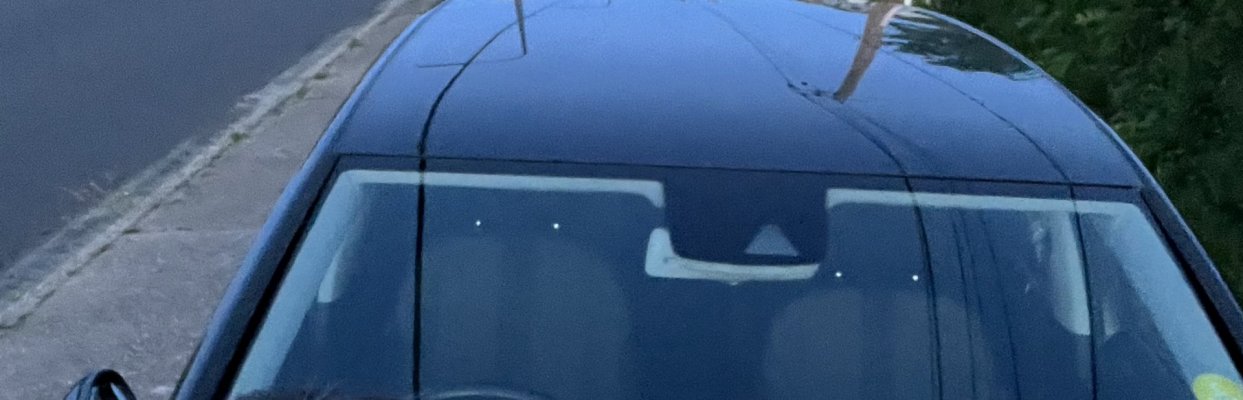

Hocam Aracın dikiz aynası arkasında kamera mevcut mu? Bazı araçlarda kamera olmadan sadece uzun far asistanı aktif olabiliyor, şerit takip ve tabela okuma için kamera şart.
    191.8 KB · Görüntüleme: 22

açılırken bir video çekmedim ama kablo ve bilgisayar ile arabaya bağlanılıyor ve kodlama yapılması gerekiyor. çok çok faydalı ve çalışan bir uygulama, şiddetle tavsiye ederim. araç şeritleri çizilmiş yolda giderken kendini ortalıyor hatta direksiyondan elleri bıraktığınızda 10 saniye kadar araç gidiyor sonra sesli bir şekilde uyarı veriyor. velhasılıkelam kullanışlı bir özellik
