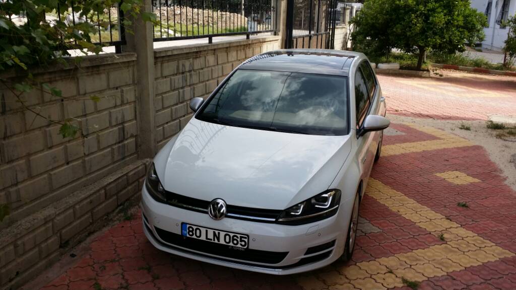

Hocalarım Merhabalar:
Aracıma;
Orijinal R Panjur Logo
Orijinal R Sağ - Sol Çamurluk Logo almıştım.Yan ayna kapak için de Orijinal R ayna kapağı almak istedim fakat fiyat çok pahalı geldi(600tl).Almaktan vazgeçtim.O yüzden kendim yapmaya karar verdim.Kaplama mı yoksa Boyamak mı daha uzun ömürlü olur diye araştırdım.Kaplamanın bir süre sonra sıcaktan veya soğuktan etkilendiğini kullanıp da tercrübesi olanlardan öğrendim ve boyamaya karar verdim.

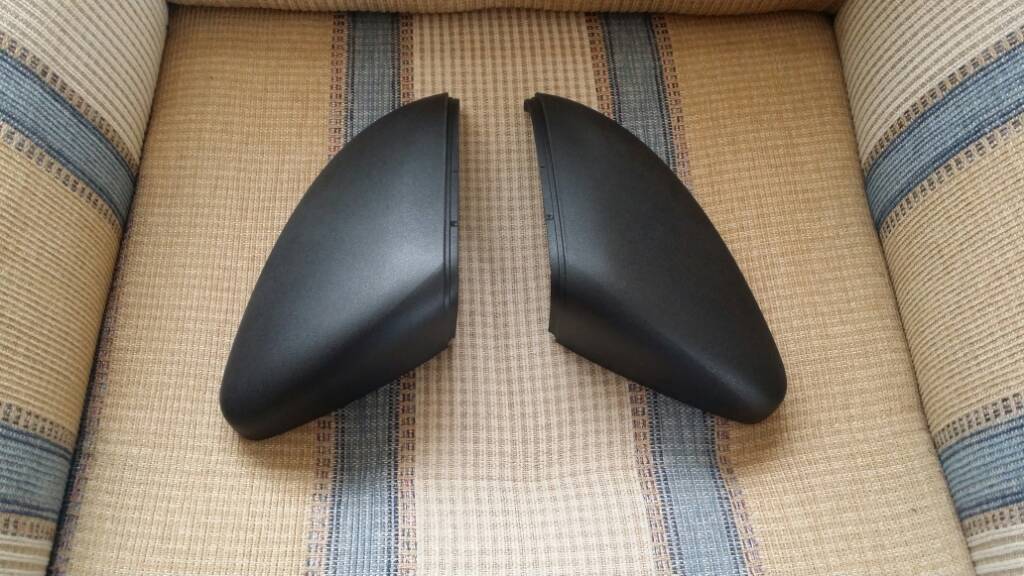

Önce Ürünleri paylaşıyorum...
Ekli dosyayı görüntüle 3842
Ekli dosyayı görüntüle 3843
Ekli dosyayı görüntüle 3844

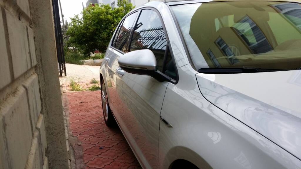

Şimdi aşağıya inip Yan ayna kapağı söküm geliyorum  8D  Sökerken yapılması gereken ince detayları fotoğlayıp sizlerle paylaşacağım...
Öncelikle Aracın Kokpit kısmından;
Sol taraftaki ayna ayar düğmesini L konumuna getirip
Önce Sol-Sonra en aşağı kısma alıyoruz.(Dışta kapağın tırnaklarını görüyorsunuz zaten)(2 Adet 1.si bariz bir şekilde görülüyor 2.si ise yakından bakınca görüyorsunuz)
NOT:Bende ayar düğmesini L konumunda Önce sol-Sonra aşağı kısma alınca diğer taraftaki ayna da ayarladığınız kısma göre kendini otomatik ayarlıyor.
Düz Tornavidanın ucuyla 2 adet tırnaklarını göstermeye çalıştım.Dikkat edilmesi gerekenler onlar.Tırnakları kaldırıp kendinize doğru çekiyorsunuz ve de rahatça çıkıyor....
1 Adet Düz Tornavida yeterli oldu.(Bu düz tornavidanın biraz uzunu ve incesi olursa daha rahat tırnaklara müdahale edilebilir)

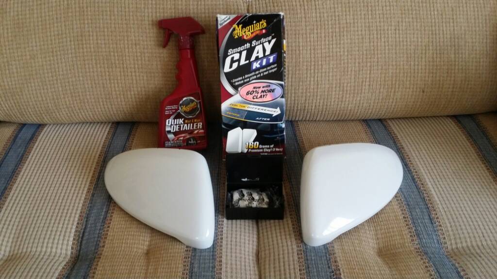

Bu arada ben aracıma boya koruma uygulaması yapmıştım.Boyanın daha iyi tutunabilmesi açısından ben yan ayna kapaklarıma Kil uygulaması yaptım.Eğer sizde kendiniz veya başkasına yaptıracak iseniz Kil yapmayı unutmayın
Kil uygulama aşaması ...

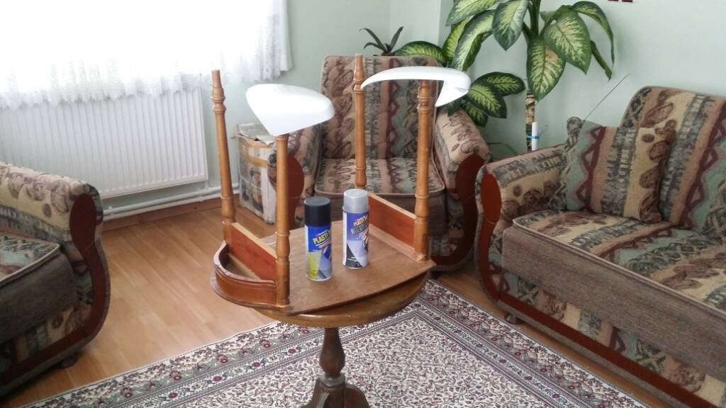

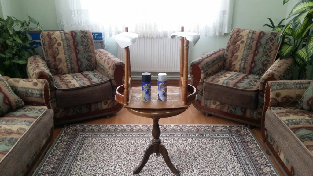

Şimdi sıra düzeneği kurmada,1 masa ve sehpa yeterli ☺

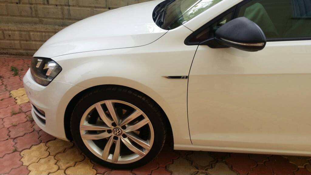

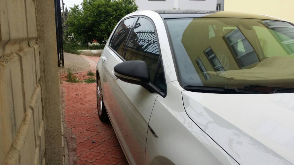

Alüminyum renk için zeminin önceden Bir plasti dip renge boyanması gerekiyormuş alttaki boyayı tam kapatması için.O yüzden satıcı mat siyahın üzerine Alüminyum sprey sıkılırsa daha iyi sonuç alacağımı söyledi.Ben onu astar olarak yorumluyorum.Şuan mat siyaha boyadım çok iyi oldu 1 gün kurumaya bıraktım.Kırmızı ise panjur krom çıta... felan yerleri de boyarım belki diye aldım sonra vazgeçtim

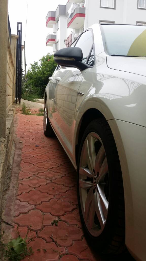

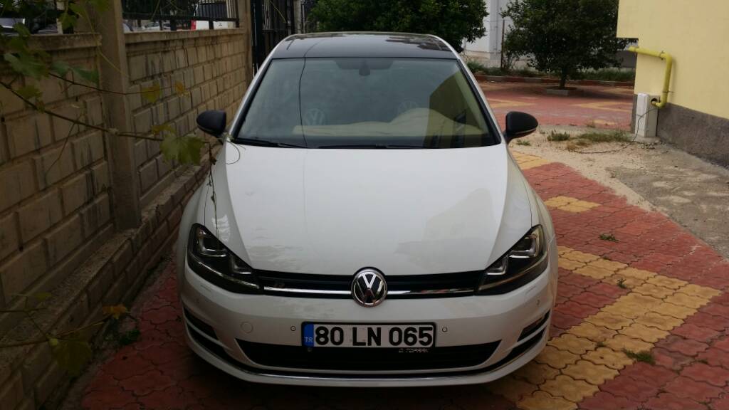

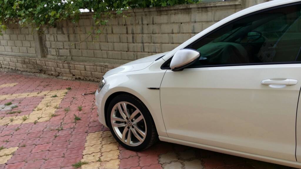

Mat Siyahla da Hocalarım bu şekilde duruyor.İçimde kalmasın diye takıyormuş gibi yapıp fotoğraf çektim.Alüminyum boyaması için geri sayım başlasın...

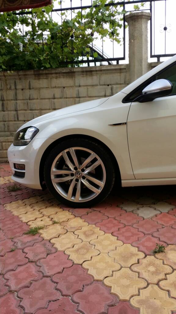

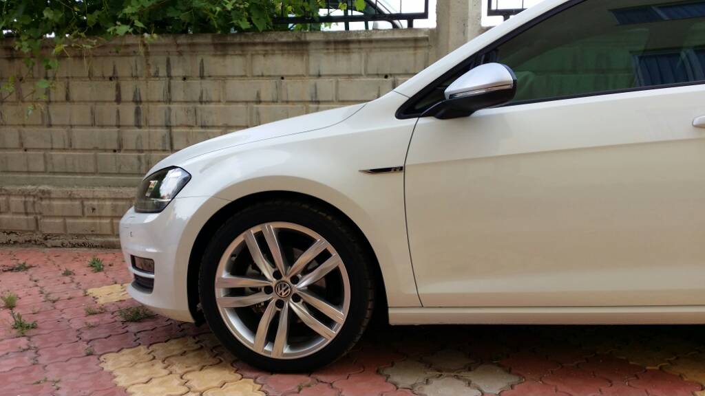

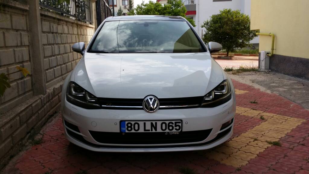

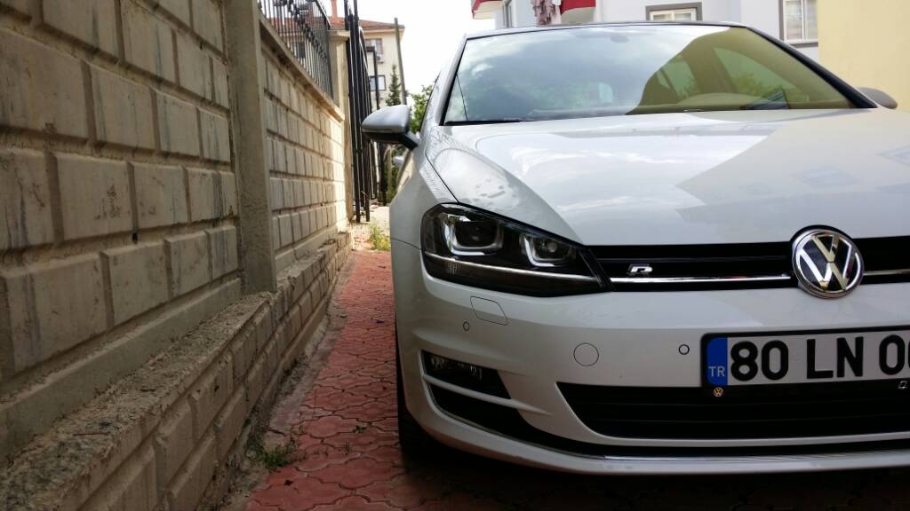

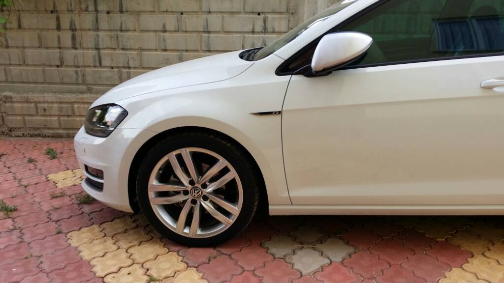

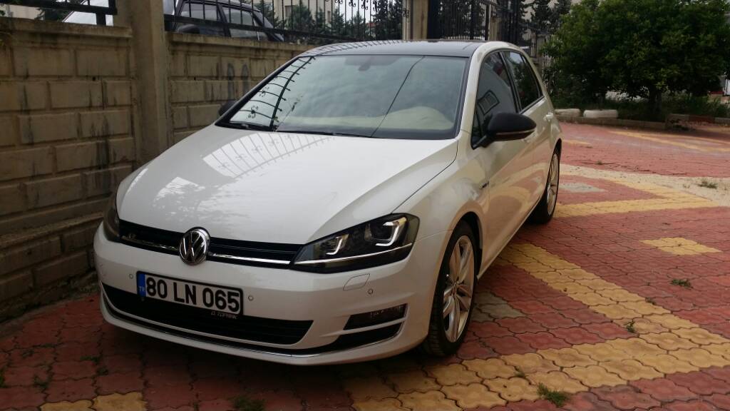

Artık son durum fotoğrafları Sizce Nasıl olmuş?

Hocam açık alanda yapsaydınız keşke boyama işlemini. Ev içerisinde koku falan sıkıntı olabilir :)
@Onur Hocam haklısınız fakat Plasti Dip için ortamın 20 derece olması ve rüzgar,toz olmayan bir ortam olması gerekiyor.Fazla kokmadı 10dk da gitti kokular 8D

@KabileReisi Hocam tşk ederim.Bende bekliyorum Hocam şuan Mat Siyah astar olarak boyadım kurumaya bıraktım(Risk almamak için yoksa direk mat Siyahın üzerine Alüminyum Sprey Sıkılabilir)Pazar Günü sabahı da Alüminyuma boyayıp paylaşacağım inşallah.Anladım Hocam benim biraz vaktim vardı değerlendirmek istedim  &:

hocam eline sağlık güzel olmuş güle güle kullanın :'(
@EMRAH ATTS Hocam tşk ederim bu astar oluyor asıl rengine 2 saat sonra kavuşacağız
SM-N9005 cihazımdan Tapatalk kullanılarak gönderildi
@Exe7onuda yapınca bizlerle paylaşırsanız seviniriz hocam güzel bir işçilik oluyor hiç pürüz yok  :'(
@EMRAH ATTS hocam çok tşk ederim ilk deneyimim olmasına rağmen güzel bir sonuç alıyorum.Tabiki Hocam sizlerle paylaşırım
