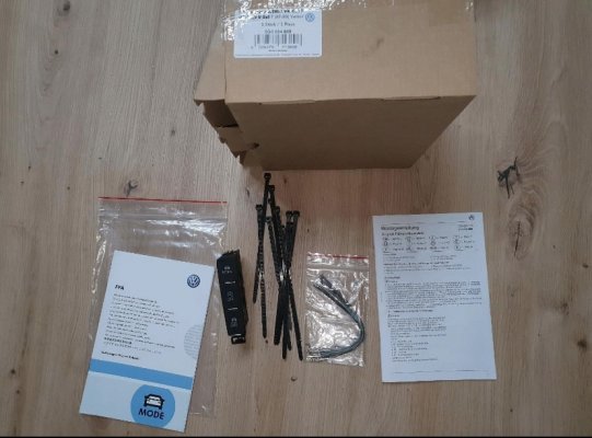

Merhabalar,
2016 model 1.4 tsi manuel Highline kullanıcısıyım.
Aracıma uzun zamandır aklımda olan ve eklemeyi istediğim bir donanımdı bu.
Yurtdışında yaşayan bir arkadaşımla beraber bu seti arayıştaydık. Dün gece ebay kleinanzeigen de karşımıza bir ilan çıktı ve satın almaya karar verdik biraz ani bi karar oldu aslında. Satıcı setin içerisinde sadece kablo setinin eksik olduğunu belirtti, beraberinde pinler var diyor ama pinler ile işimi çözemezsem AliExpress de kablo seti satılıyor oradan haricen bi kablo seti temin edeceğim. 8E2B611C-530F-4173-B345-5C861FC06873.jpeg
Konuyu şöyle toparlıyorum, 3 tane sorum olacak;
1. Bu sürüş modunun aracıma uyumluluğu konusunda sıkıntı yaşarmıyım?
2. Ürünü herhangi bir satıcıdan aldık, içinde paketi açılmamış aktivasyon kodu var, bu kod nasıl bir şey içini açıp kopyalanma yada kodun kullanılma olasılığı varmı?
3. Ben bu seti elime ulaştıktan sonra montajını yapabileceğime inanıyorum, sonrasında yapılacak olan aktivasyon için gerekli olan cihaz, sanırım Online olması gerekiyor. Konya’da yardımcı olabilecek kimse varmı?
%100 doğruluğuna emin olmamakla birlikte kendimce cevaplamak isterim müsadenizle;
1- Uyumluluk konusunda bir sıkıntı yaşamazsınız (sanırım golfün-troc-tiguan vs. hepsinin aktivasyon kodu farklı eğer golf içinde kod sorun olmaz)
2-Paketii açılmamışsa kullanılma olasılığı yok diye düşünüyorum zaten tek kullanımlık oluyor.
3-Montajında çok zor bir şey yok pinleri çakıp kodlama gerekiyor yalnız sizin lisans girilip şaşiye işleneceği için sizinde söylediğiniz gibi online yani odis-vas ile yapılması gerekiyor kodlamanın. Konyada forumada üye olan @MSE (Konyavagcom) Muhammed abi mevcut eğer hala bu işlerle uğraşıyorsa yardımcı olacaktır diye düşünüyorum (aldığınız kablo setlerine dikkat edin kimisi biraz kısa gelebiliyor)
Elimize çok geldi böyle kodları kullanımlış ama kitapçık duran :) bunu kodlarken anlarız sadece. Aktivasyonu uzaktan yapabiliriz.
Kodu kullanılmış ise ebay dan paramı geri almaya çalışacağım. Uzaktan bağlantı için ne gerekli, bende vcds kablo var.
Hocam kesinlikle @MSE Muhammed hocamla görüşün derim.
İnstagram üzerinden @konyavagcom olarak ve MSE GARAGE olarak ulaşabilirsiniz.
İnstagramdan mesaj atmıştım o arkadaşa daha önceden. Dönüş yapmadı. Müsait olduğumda dükkanına gideyim olmadı.
