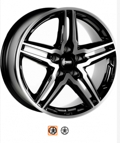

Arkadaşlar merhaba,
Golf 8 impression aracıma 18'' jant almayı düşünüyorumö. Orjinal jantlar ET 51 fakat bu ET değerinde jant bulmak zor. 8.0 x 18" CMS 1222 jantını beğendim fakat ET değeri 41 ve jant genişliği 8 araca uyum konusunda problem yaratır mı sizce. 18 jant için öerilen değerler 7,5 X 18 ET51

Mutlaka 7.5 x 18 ve ET değeri min 49 - max 53 arası olmalı.
Bunun dışındakiler yük bindiğinde sürtme yapar. Pişman olursunuz.
7.5x18 ET48 işinizi görecektir. Ucu ucuna kurtarır.

8J et45 ve yaklaşık 35-40mm yay ile kullanıyorum bugüne kadar sürtme olmadı. 4mm daha kaldırır diye tahmin ediyorum
Bir sitede ET 41 değerine kadar problem olma diye okumuştum tam emin olamadım. Yaylarımı değiştirmeyi dünümüyorum. Sanırım senin yaylar daha kısa buna rağmen sürtme olmuyorsa bencede kurtarır diye düşündüm. Biraz daha bekleyelim belk, kullanmış biri çıkar :)
https://www.lastikcim.com.tr/cms-1128-03-7-5x18-5x112-et48-cb57-1-diamond-black-gloss-18-inc-jant-takimi-4-
BU siteyi bende gördümn ama verilen tolerans değeleri o kadar küçük ki. Bana mantıklı gelmedi. 2 mm tolerans mı olurya :)
