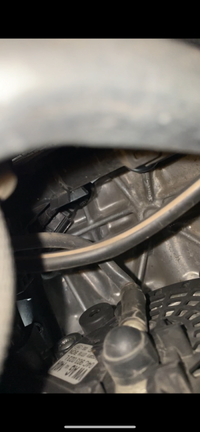

Aküm sağlıklı 1 gün sonra kontrol ediyorum 12.4 civarı şarj tutuyor çalıştırdığımda direk 14.5 15.0 ısınınca 15.2 değerine çıkıyor
Ne ile baktığınız önemli multimetre ile alternatör çıkışından ölçmeniz gereklidir.
İlk başta OBDeleven cihazı var bende onlan şarj gösteren yer var orda 15.2 15.1 falan bide multimetre ile de baktım 15v gösteriyor akünün üzerinde baktım
15 seviyelerinde uzun süre kalması normal değil, uzun yol ( 20+km ) sonrası alternatör geriliminiz akü dolması halinde 12'lere kadar gerilemesi gerekliydi.
Servise götürdüm aracı sorun konjektör çıktı yenisi ile değiştirdim 2.160tl tutu
Ama 15.1v ile şarj ediyor önceden dalgalanma olurdu şimdi o yok ama 15.1 şarj yapıyor aküm %72 normal midir peki
