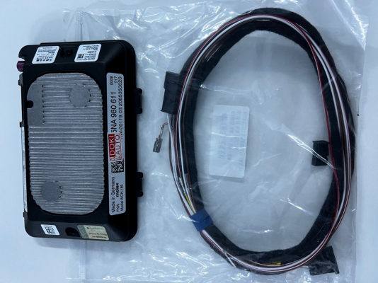

Merhaba arkadaşlar aynı alandan üç tane uygulamayı zaman içerisinde planlayarak ve malzemeleri temin ederek çıktık yola...
Gayet başarılı ve şık oldu...
Herkese tavsiye ederim...
Kablosuz Şarj bilgilerini paylaşalım..
Montaj:
Ender Elektronik Selahattin Usta...
İlklerin adresi Ender Elektronik İşletme sahibi Metin beye teşekkür ederim...

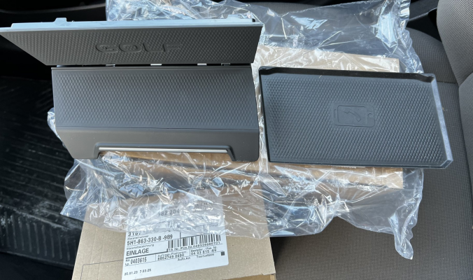

Golf8 Uyumludur...
5NA 980 611 B
TRY 1,619.47 5% İndirim | VW Golf 7 7.5 için MK7 Tiguan mk2 passat b8 MQB arabalar kablosuz şarj güncelleme kiti 5NA 980 611 B
https://a.aliexpress.com/_Ejv54xJ

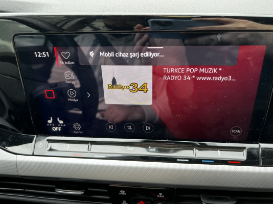

Böylece telefonumuzu kablosuz şarj etmeye başladık...

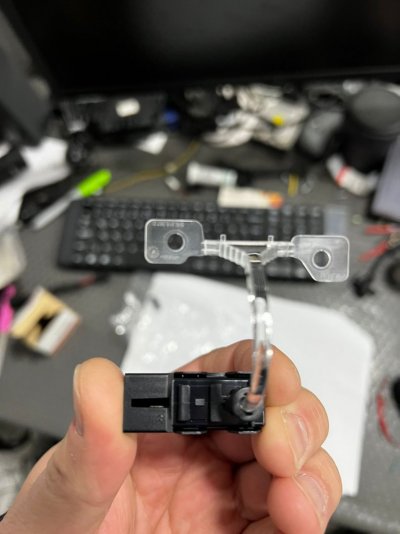

Evet bu ambiyans uygulamasını yapacağız...
Herşeyimiz hazır...

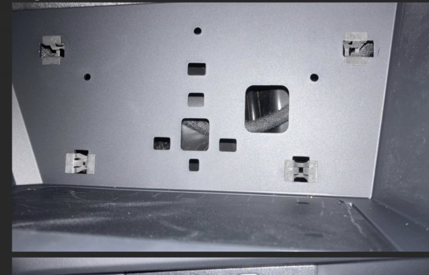

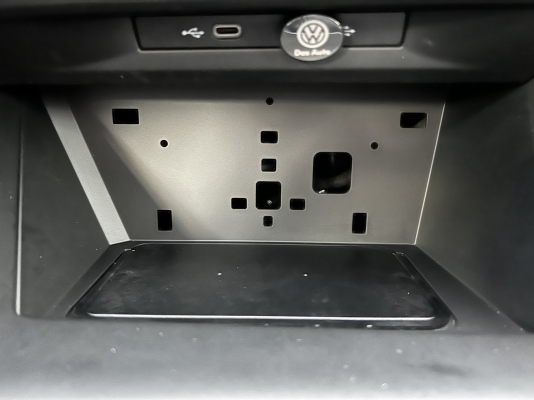

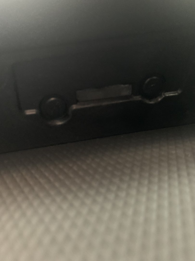

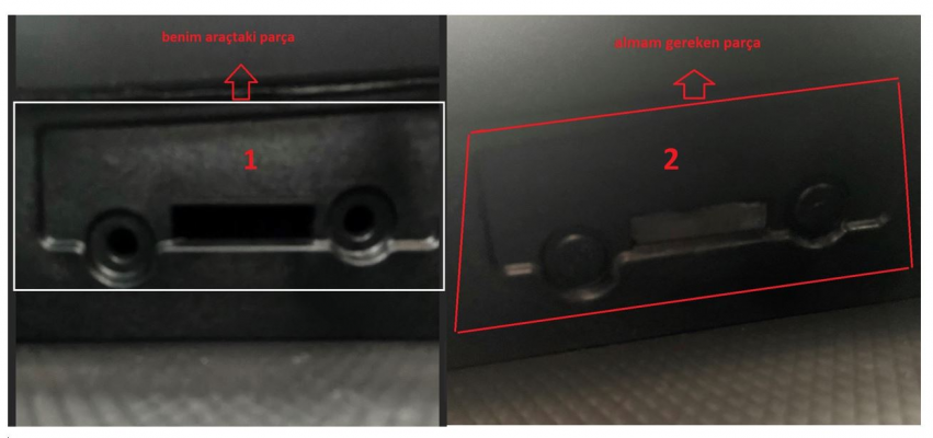

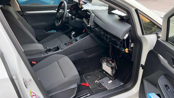

Benim araçtaki yer bu şekilde sağolun sizlerden destek alarak neyin ne olduğunu daha net görmüş oldum...
@cenkkoroglu tekrar tşk ederim fotoğraf için...

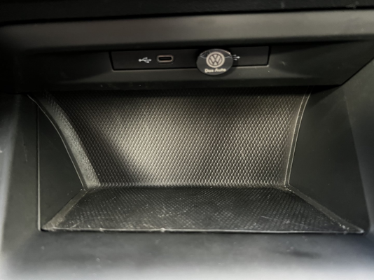

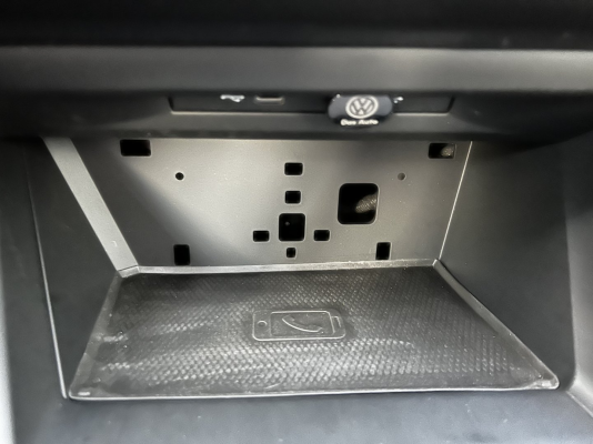

Genel olarak görüntü bu...

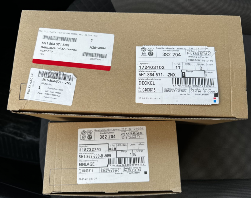

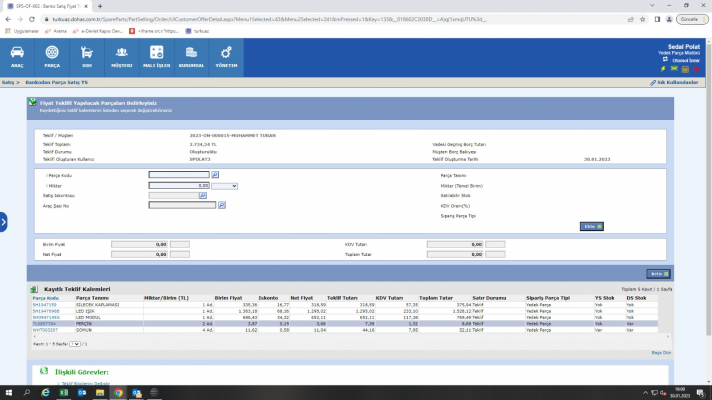

@yükselen elektronik sayesinde parça numaralarını tespit ettik ve @İlker34 desteği ile siparişimizi verdik... Ürünler gelince montaja başlayacağız bende zaten ayak ambiyans var oradan paralel alıp çalışacağım olursa, olmaz ise direk bağlayacağım...
Herşeyimiz hazır...
Ekli dosyayı görüntüle 63748
Ekli dosyayı görüntüle 63749
Ekli dosyayı görüntüle 63750
Ekli dosyayı görüntüle 63751

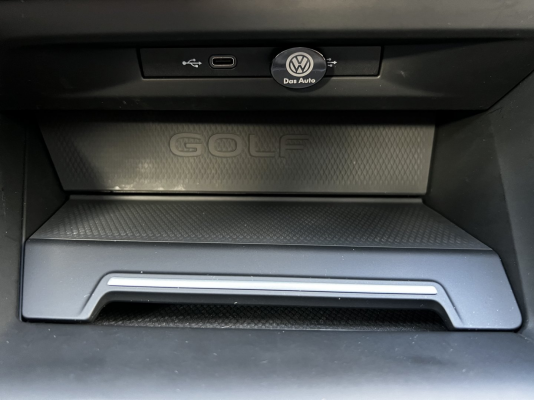

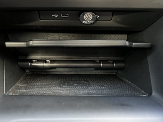

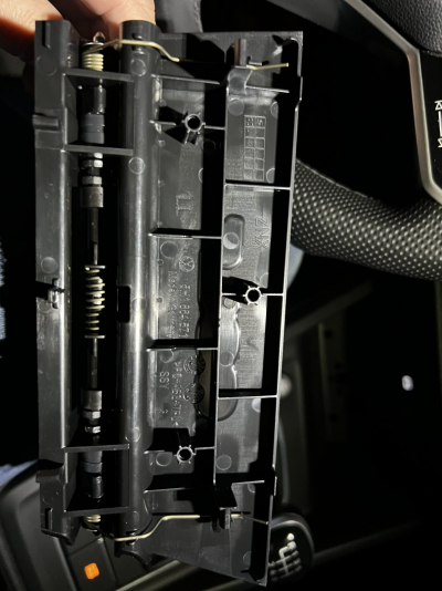

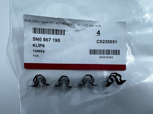

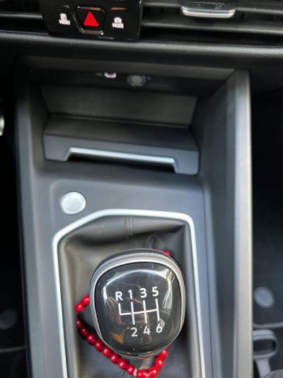

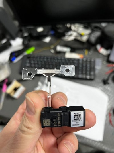

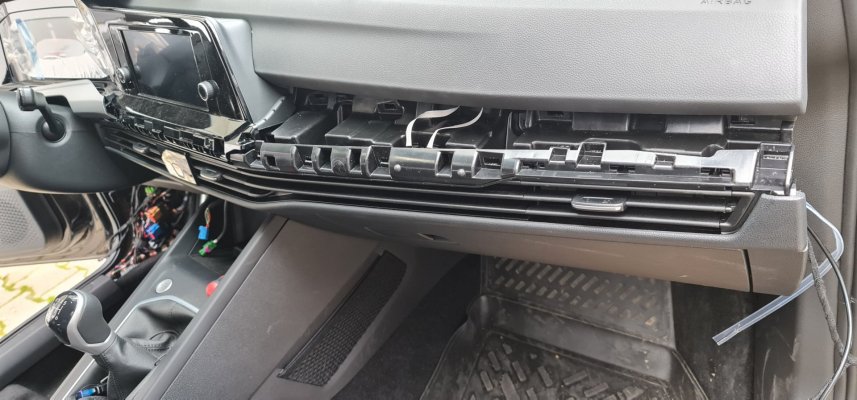

montajı yaptım, ilker den arabasının yedeğini istedim gönderdiğinde kodlamasını yapacağım..20230220_132035.jpg20230220_145717.jpg
Oo komple çıta falanda sökülüyor mu bu şekilde. Peki kablo tesisatı için işlem ne şekilde oluyor.

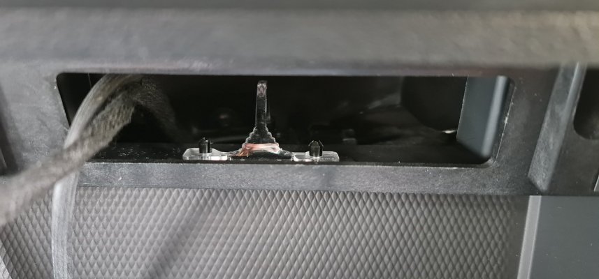

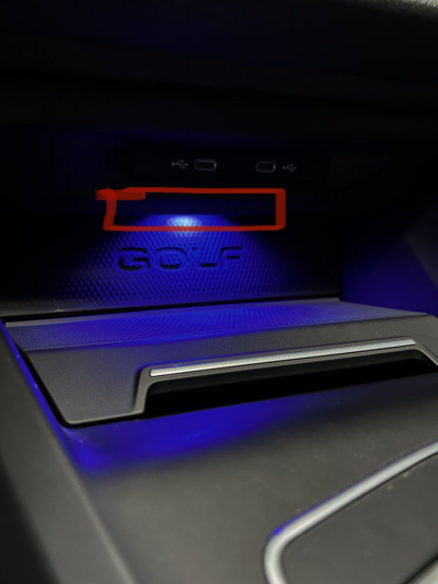

Elinize sağlık ayrıca. ☺️en çıtanın altına da led taktım.
ben çıtanın altına da led taktım, saklama kabı için çıtayı sökmeye gerek yok, bcm ye kadar tesisatı çekmek gerekiyor, işin zorluğu yada kolaylığı kişiye göre değişir. beni biraz uğraştırdı...
Elinize sağlık hocam. Kendim yapamam zaten de. Sorunsuz oluyor mu olmuyor mu onu merak ediyorum. Ona göre yaptırabilirim ender elektronikte
