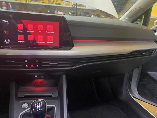

⚪️🧿 Golf8 İmpression Kablosuz Şarj - Saklama Gözü - Led Ambiyans Retrofit "Türkiye'de İlk"

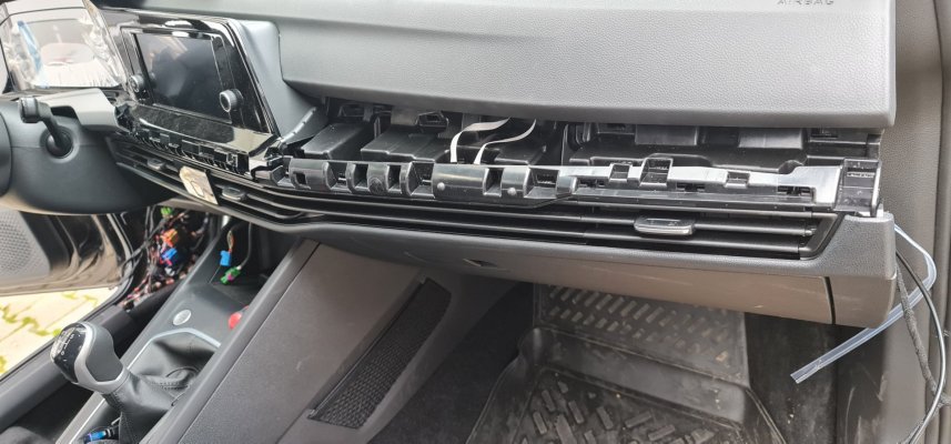

Buradaki led için bcm ye gitmesi şartmı ambiyanstan paralel alsam olmazmı...
Buradaki yeri 🤔 tam anlamadım bu açıklık için neresi sökülmesi gerek elimde kalacak araba😂 bunu da ayak aydınlatmasından alsam yemez herhalde 🤩

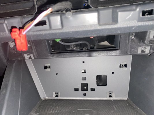

şemaya göre
bcm 25.pin konsol cebi ve gögüslük.
13. pin sağ ayak aydınlatmaları ve sağ kapılar
25. pin sol ayak aydınlatmaları ve sol kapılar
konsol cebinin ledi de usb nin hemen arkasında.

Benim aracım life paket. Kapıların üst ve alt kısımlarında ambiyans mevcut. Torpido yolcu tarafında da var tabi. Bu durumda bcm ye gitmeden bunlara gelen hatlardan birinden bağlantı almam yeterli olacak doğrumu anlıyorum abi. Sanırım konsoldaki o alanı type c soketlerini sökünce arkasında kalıyor
bcm den kablo çekmen daha basit olur.

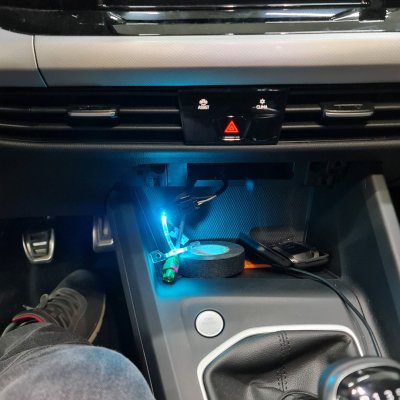

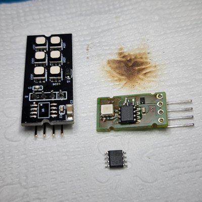

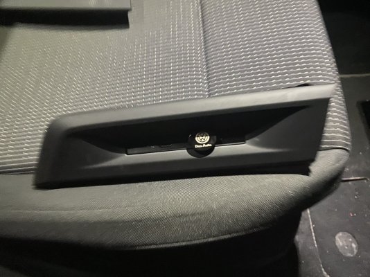

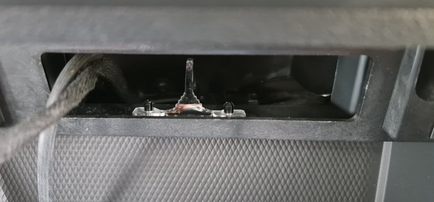

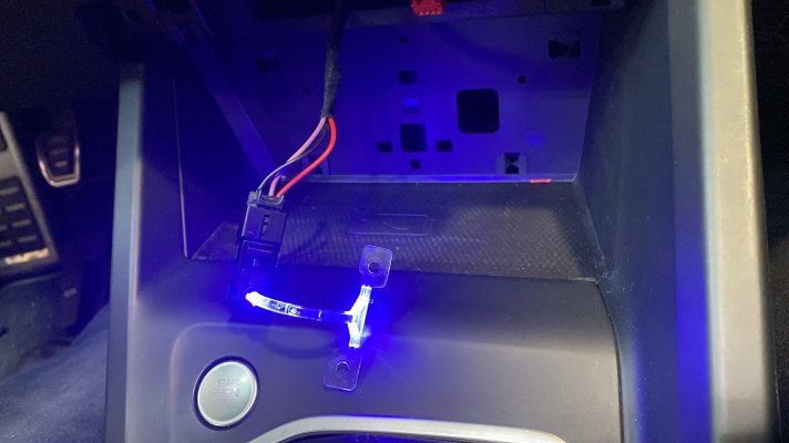

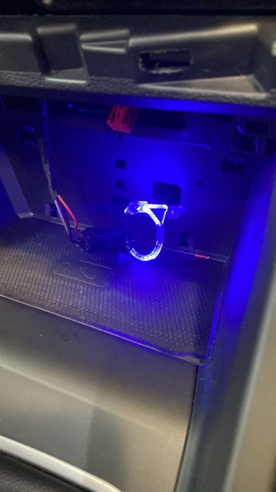

malesef kodlayamadım ama ayak aydınlatmasının kontrol chipini söküp konsol cebine takıp çalıştırabildim.20230221_110941.jpg20230225_215147.jpg
şarj bölümündeki led ambiyans için öncelikle iki parça sökülerek montaja hazır hale geliyor...
