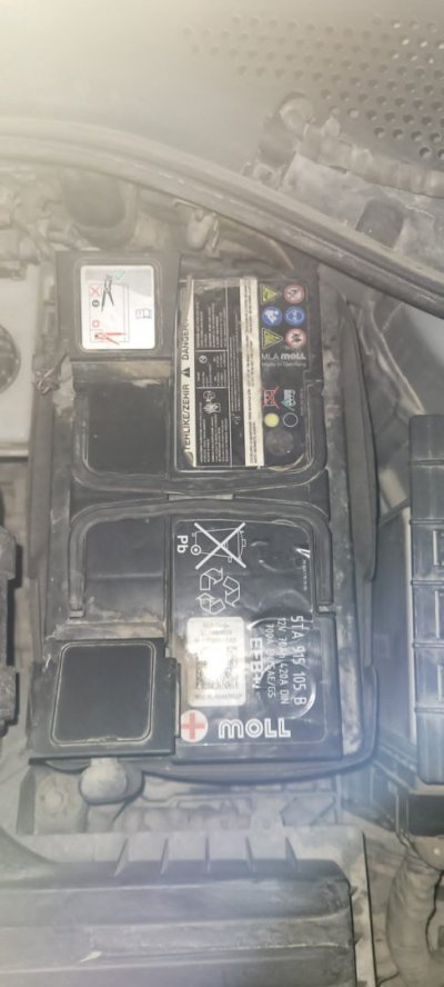

Depremden çıktıktan sonra aküm bitti şu an eskişehirdeyim 2017 otomatik start stop aracım hangi aküyü almalıyım arkadaşlar?

Üzerinde ne varsa o olmalı.
Agm ya da efb olması gerekiyor.
Benim ki varta marka efb aküydü.
Tesekkür ederim üzerinde efb var farklı marka olur mu yoksa illa moll mu olmalı üzerindeki marka çünkü bu
Varta tavsiye ederim, apaydin oto ile iletisime gecip fiyat alabilirsiniz
Olur farklı marka, efb olması önemli ayrıca vartadan memnun kaldım ben. Tercih edebilirsiniz
