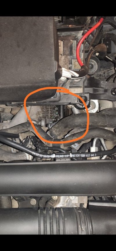

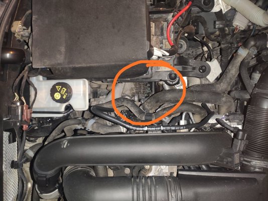

Merhaba arkadaslar 2013 GOLF VII 1.2 TSI motor 99.000 km'de aracım dün yoldayken sogutma sıvısı azaldı diye uyarı verdi. Aracı evime park edip sabah olmasını bekledim. Min. kısmına gelmiş su. Devir daim pompasının olduğu yere baktım orası nemliydi. Muhtemelen devir daim pompası arızalı diye düşünüyorum. Bugün bir ustayı aradım. Devir daim pompası için fiyat sordum. Trigerinde değişmesi gerekiyor ikisi aynı yerde çünkü dedi. Böyle bir durum söz konusu mu ? Hoş araç 100.000km 'ye yaklastı zaten trigeride değiştiririm. Merak ettiğim için soruyorum. Adana'da yaşıyorum tavsiye edebileceğiniz usta varsa yorumlarda beklerim. Teşekkürler ...

Usta doğru demiş. Birlikte değişmeleri daha iyi.
Evet ikisinin degismesi doğru bir karar. Benim merak ettigim konu ise ustanin tutarliliği. Triger kayısının yeriyle devir daim pompasinin yeri aynı yerde mi ?
İkisi değişirse isabetli olur. Bence servisten fiyat alın. %30 indirimi var aracınızın. Üzerine iki yıl garantili işlem ve orijinal parça kullanımı.
Evet Triger kayışı, Devirdaim pompasının dişlisine takılı durumda. Pompayı triger kayışı hareket ettiriyor.

Hocam 2014 1.2 var bende de, ustam bana bunlarda devir daim pompası trigerle baglantılı değil dedi. Emin misiniz, bence ustanız motora bakmamış olabilir..
162 bin de 1.2 tsi golf 7 aracım için
yetkili servisden periyodik bakım için randevu aldım.Triger değişirken devirdaim pompasının değişmesine gerek var mı dedim.Servis danışmanı dizel golfde ikisinin yan yana olduğunu benzinli olanlarda aynı yerde olmadığını söyledi ve değişimin gerekli olmadığını söyledi.Zaten bir su sızdırma problemi yok araçta
Aslında şöyle usta yarin getir bi bakayim belkide kaçak vardir bir yerde dedi. Ben fotoğrafını cektim nemli bolgenin. Belkide devir daim pompasi değildir ben oyle tahmin ettim sadece. Sizde görmüş olursunuz yorumlariniz benim için değerli.

Ayni yerde olduğunu soyledi hatta sizdirma varsa kayista islanmis olabilir problem yaratabilir dedi.
Sizin araçta devirdaim ile triger seti aynı yerde değilmiş. Dizel olanlarda triger ile birlikteymiş.
Yukarıda paylaştığım resimdeki su pompası değil krank kasnağı dişlisi imiş. Yanlış bilgilendirme için özür dilerim.
Sizin devirdaim termostat kütüğü ile birlikte motorun sol tarafında ( aracın önünde durduğunuzda sağ taraf ) akünün olduğu tarafta, fren hidrolik deposunun alt kısmında.
Triger seti ise motorun diğer tarafında ( sağ taraf ) aracın önünde durduğunuzda sol tarafta.
Bu durumda devirdaim değişimi yapılırken, ( zamanı gelmedi ise ) triger seti değişimi yapmanıza gerek yok.
Danıştığınız usta da işinin ehli değil anlaşılan, devirdaim değiştiriyorum derken motoru rektefe yapabilir. Bence başka bir ustaya gidin :oops:
Devirdaim sol tarafta km den değil'de yıldan dolayı + triger değişirse iyi olur.
