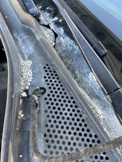

Merhabalar
Deprem günü aracım hasar aldı ufak tefek gamzeler boya atmaları oldu onun dışında cam çatladı ve resimdeki bölüm kırıldı.
Şimdilik sadece camı yaptıracağım fakat bu alttaki bölüm kırıldığı için onu da değiştirmek istiyorum.
Bu parçanın kodu nedir cam ile birlikte mi değişmesi gerekiyor yoksa camı değiştirdikten sonra bu parçayı kendim temin edip takabilir miyim? Önerilerinizi ve parça kodunu merak ediyorum.

Öncelikle çok geçmiş olsun.., cam değişimini kaskodan yaptırıyorsanız, kaskonuz bahsettiğiniz plastik parçanın da değişimini karşılıyacaktır,
Yok eğer bu işlemleri kendi cebinizden karşılıyorsanız, bu parçanın altında silecek motoru tertibatı, yağmur suyu giderleri, silecek suyu tesisatı, hava kalite sensörü ve klimanın hava çektiği bölge —>bu sizin kırılmış olan siyah plastik parçanın altındadır.,
Mümkünse cam değişimi esnasında bu plastik parçayı da değiştirmeniz yararınıza olur, çok pahalı bir parça olacağını zannetmiyorum., plastik parçayı serviste değiştirirseniz (yedek parça ve işçilikte) %30 indirim hakkınız mevcuttur.
Camı kaskodan değişeceğim hocam herhangi anlaşmalı camcıya ücretini verip değiştirin faturayı gönderin ödemesini size yapacağız dediler. Diğer hasarlar için kaskoyu bulaştırmak istemiyorum uçuk hasar kaydı giriyorlar ve hasarsızlık indirmini bozuyorlarmış o yüzden diğer gamzeleri, rötüşleri ve bu parçayı kendim yaptıracağım.
Camı ve bu parçayı ayrı yerlerde yaptıracağım için aynı anda yapılması mümkün gözükmüyor bu sorun yaratır mı? Ayrıca bu parçanın altı da temizlenmesi gerekiyor moloz yığını dolu alt taraf.
Teşekkür ederim hocam
Cam için konuşacak olursak; kaskonuz orjinal camı (“vw logolu” orjinal camı) karşılıyor ise, daha doğru bir tabirle kaskonuzda orjinal cam (kapsam dahilinde) ise mutlaka vw logolu orjinal cam taktırın, mümkünse camı yetkili serviste taktırın, kasko poliçenizi inceleyin, sigorta şirketini arayıp poliçenizi (pdf olarak) mail atmalarını isteyebilirsiniz, Anlaşmalı cam değişim yapan yerlere —>yetkili servisler de dahil olabilir, Bunu poliçeden kontrol ediniz,
Silecek altı plastik parça (plastik bakalit) olarak geçer, bu parçayı yetkili serviste değiştirirseniz aracınız 7 yaş üstü olduğu için zubizu indiriminden yararlanırsınız, bu zubizu indirimi dahilinde (yedek parça ve işçilikte) %30 indirim hakkınız mevcuttur, Aracınız 7 yaş üstü olduğu için yetkili servislerde yapılan (tüm işlemlerde) %30 indirim hakkınız var,
Bu plastik parça —>(sağ kısım ve sol kısım olmak üzere) 2 parça halindedir, siz de ikisi de kırılmış mı..?
Parçanın (yetkili servis) fiyatı: 1350 tl. bu fiyat üzerinden %30 indirim uygulanır, size (adet fiyatı) 945 tl.ye gelir,
Ayrıca bu plastik parçanın altında da diğer bir plastik parça daha bulunur, yani kırılan parçayı söktüğünüz zaman altında haricen diğer plastik parça daha vardır, bu alt kısımdaki plastik parça da aracı yıkadığınızda veya yağmur yağdığında suyu —> su tahliye kanallarına yönlendirir,
(Sağ ve sol olmak üzere 2 parçadan oluşan) kırılan plastiklerin sökülüp alttaki plastik parçalar zarar görmüş mü kontrol etmek lazım.!
Kırılan parçanın altına dolmuş molozlar mutlaka elektrik süpürgesi ile çekilmesi gerekir, eğer elektrik süpürgesi ile çekilmez ise, aracın su tahliye kanalları tıkanır, bunun neticesinde yağan ilk yağmurda aracın içini su basar.!!
Öncelikle ilk yapmanız gereken bu plastik parçaları değiştirmeniz, molozları elektrik süpürgesi ile çektirmek, süpürge ile çektikten sonra o bölgenin su tutarak güzelce temizlenmesi, mümkünse köpük sonrasında su tutularak temizlenmesi, köpük yoksa su tutularak temizlenmesi, su tahliye kanallarına moloz kaçmış mı kontrol etmek, EN SON AŞAMADA cam değişimi yaptırmanız gerekir, o bölge temizlenmeden cam değişimi yaptırmayınız..!!
Ön Cam Altı Izgarısı Plastik Bakalit -Sol taraf
(parça kodu): 5G1819403B 9B9
(parça fiyatı): 1350 tl.
Ön Cam Altı Izgarası Plastik Bakalit -Sağ taraf (parça kodu): 5G1819404B 9B9
Dediğim gibi (ilk önce); kırılan plastik parçanın değişimi, alttaki görünmeyen diğer plastik parça da hasar var mı kontrol edilmesi, o bölgenin güzelce elektrik süpürgesi ile çekilmesi, su ile güzelce yıkanması, molozlar su tahliye kanallarını tıkamış mı kontrol edilmesi ilk önce bu işlemleri yaptırmanız yararınıza olacaktır, (temizlik sonrasında) su tahliye kanalları özellikle kontrol edilmesi gerekir, eğer tıkanmış ise yağacak ilk yağmurda aracın içini su basar..!!
Kırılan plastik bakalitler söküldükten sonra, molozlar elektrik süpürgesi ile çekilip —>son aşamada su tahliye kanalları kontrol edilmeli, Bu işlemleri yaptırmadan ön camı değiştirmeyiniz.,
Tekrardan geçmiş olsun.. takıldığınız yardımcı olabileceğimiz bir sorun olursa çekinmeden sorabilirsiniz.

Hocam öncelikle çok teşekkür ederim.
Kırılan bölge sol taraf yani silecek bağlantısı delikleri olan taraf. Sağ tarafı söktüm temizledim alttaki plastikte sorun gözükmüyordu. Diğer taraf için sanırım ilk önce silecek kollarını sökmem lazım o nasıl olur bilmiyorum o yüzden daha fazla kırılmasın diye zorlamadım. Şimdi bakacağım video vs. izleyip onu da temizlerim fakat parça düşündüğümden pahalıymış çıkma bulmaya çalışacağım.

(Sağ tarafı söktüm temizledim) derken sürücü tarafını mı, yoksa yolcu tarafından mı bahsediyorsunuz.?
Silecek kollarını sökmenize gerek kalmadan halledebilirsiniz,

Yolcu bölümümü söktüm sürücü tarafını sökemedim silecek kolları engel oluyor.
Sizinkisi resimlerden gördüğüm kadarıyla sürücü tarfındaki kırık, bu link’teki diğer tarafınki, uymaz aynı taraftaki olması gerekiyor.
Fakat yolcu tarafında bu attığım gibi silecek delikleri yok, sökerken yanlış görmediysem onun üstü düz deliksizdi.
