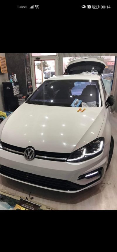

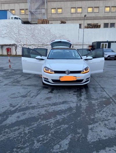

Arkadaşlar aracımda takılı j far da gündüz Ledleri resimdeki gibi sarı yanıyor ama ben diğer resimdeki gibi beyaz yanmasını istiyorum bunun ayarlamasını nasıl yapabilirim bugün aracı stop ettim ama kontağı çekmeden aracın içinde otururken kontağı çekmediğim için gündüz Ledleri yanık vaziyette ve sarı renkteydi yaklaşık 5 dk sonra kendi kendine beyaza döndü ama aracı çalıştırdığımda yine sarı yanmaya başladı bilgisi olan arkadaşlar yardımcı olursa sevinirim

Gizli özellikleriniz açık amerikan parkı iptal ettirin, sorununuz düzelecektir.
Vagcom ile uğraşan kişi/firmalar kodlamayla iptal edebilir forumda vagcom yardımlaşma bölümünde arkadaşlar var. İstanbuldaysanız ücretsiz yardımcı olurum.
İstanbul da değilim cevabınız için teşekkür ederim
