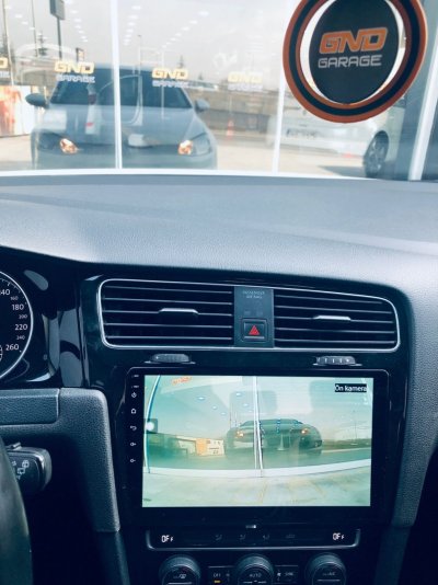

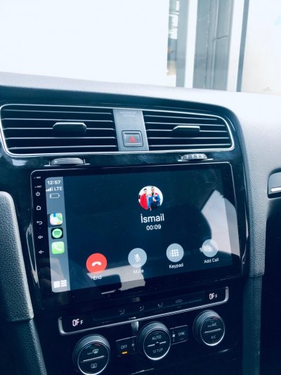

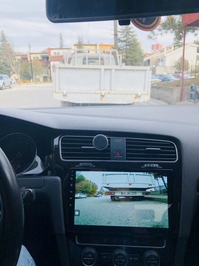

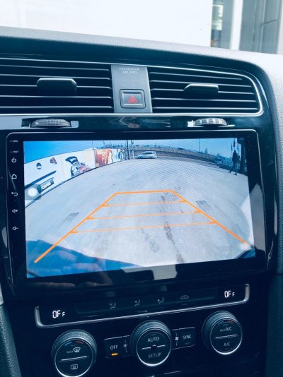

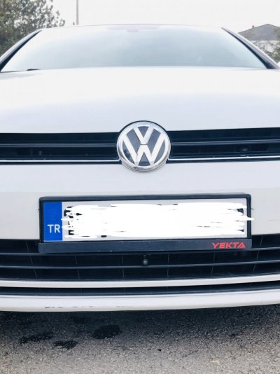

Merhaba arkadaşlar forumda da yeniyim golf dünyasında da. Örnek olması açısından bugün taktırdığım ekran ve kamera sisteminden kısaca bahsedeceğim. Öncelikle fiyat 8500 TL'ye mal oldu Ankara'da GND Garage'da yaptırdım. 2-3 saat içinde kurulum yapıp verdiler. Kontroller araçla direksiyonla vs tam uyumlu. Önceki orijinal araçta gördüğünüz tüm seçenekler burada da var. Marka/model bilgisini ayrıca yazacağımki düşünen arkadaşlar fiyatları vs kontrol edebilsinler. 4 gb ram'li carplay destekli bir cihaz taktırdım. Hem arkada hem önde park kameraları, torpido içerisinde 2 adet usb bağlantı bir de şoför baş üstünde minik bir mikrofon takıldı. Dokunmatik kontrolleri çok rahat çalışıyor. Her türlü uygulamayı zaten yükleyebiliyorsunuz. Merak ettiğiniz bişey olursa cevaplayabilirim. Aracın modelinden bağımsız çok farklı bir hava kattı bilginiz olsun.

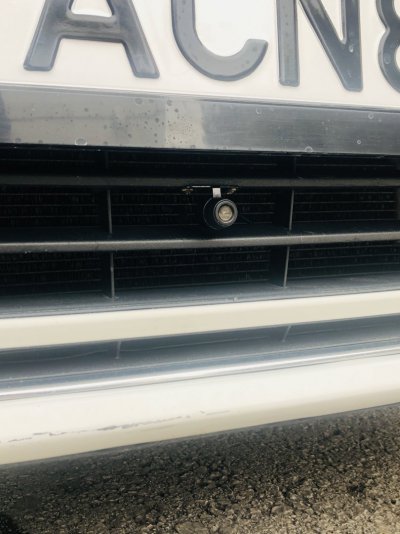

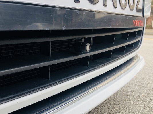

Ön Kamera
Arka Kamera

Çok teşekkür ederim ürün gerçekten güzel ben de çok memnun kaldım. Carplayi kullandıktan sonra diğer özellikleri kullanmıyorum bile nerdeyse

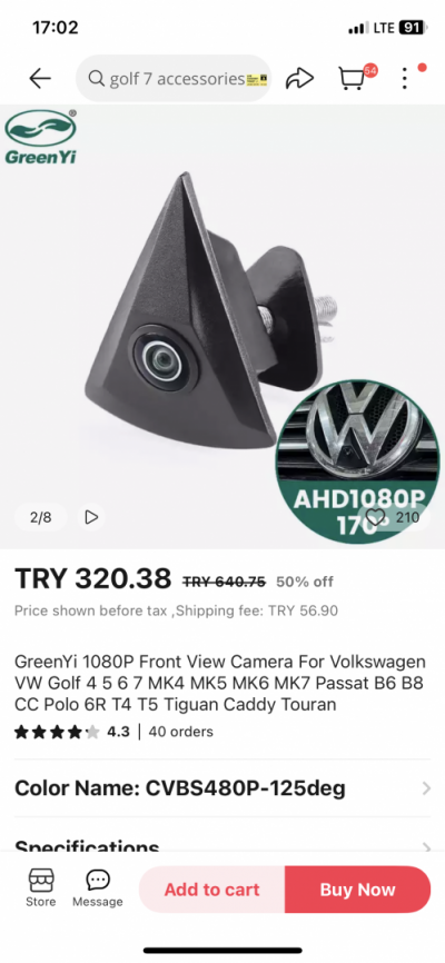

Şöyle bi ürün sanmıştım. Ama yinede güzel durmuş. Tek sıkıntısı çamurlu ıslak tozlu zeminlerde kir birikmesi olabilir
bende ön kamerada bunu tercih ederim.daha orjinal gibi duruyor.

Araçta sonradan takılan park sensörü vardı comf. olduğu için orijinalinde park sensörü yok. Bu ekranı ve kameraları taktıktan sonra da aynı şekilde çalışıyor. Hem sensörlü hem kameralı park yapıyorum ikisi aynı anda aktif. Orijinal park sensörü varsa ne olur onu bilmiyorum.
