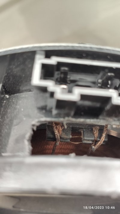

Merhaba bende VCDS de açık devre diye hata veriyordu .Hoparlörün iç tarafından bobine giden teller kopmuştu o kısıma denk gelen yerden plastiği kesip telleri lehimledim

Tesekkur ederim donusunuz icin, vcds ile bende de ayni hatalar cikti. İnceleme icin tek tek yanit gelmeyenlere bakacağiz.
