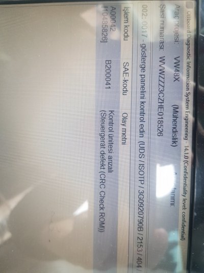

Galina Kadran'dan geliyor hata, checksum hatası gibi görünüyor. Kadram n mı değişti? Kolay bi çözümü yok gibi kadrandaki epprom'u sökerek felan hallediyolar.
Hangi kontrol ünitesi diye sormuşlar cevap alamamışız, gösterge'de olduğunu varsayıyorum odis ile bağlanıp uzaktan bağlantı atarsanız kontrol edelim.

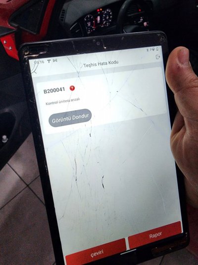

Benim araçta da bu hatayı veriyor. Fakat araçta göstergede görünür bir sorun yok.
    172.4 KB · Görüntüleme: 15

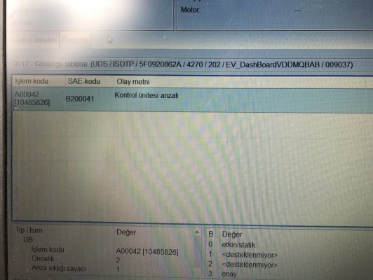

2014 Leon 5f araçta göstergede ara ara hata mesajı çıkıyor ve gidiyor. Herhangi bir işlem olmadı araçta durduk yere başladı bu hata. Çözüm ile ilgili bir yazı buldum. Bu sorunu yaşayıp çözen oldu mu acaba?
Not: linkte bahsettikleri araç farklı ancak hata kodu aynı gibi geldi.
