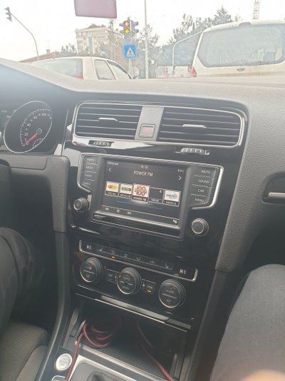

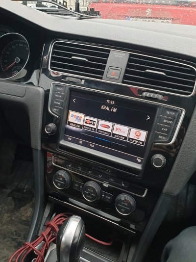

Bugün uzun zamandır yapmak istediğim ekran büyütme operasyonunu gerçekleştirdim. Cam ekran ile mat ekran arasında çok git gel yaşadım ama gerek cam ekranlarda ki piksel sorunu gerek mat ekranın güneş karşısında ki performansı hemde iç işleri bakanımızın tercihi sonucunda mat ekranda karar kıldım. Ürünleri tedarik etmeme yardımcı olan @HONEY beye tekrardan teşekkürler.

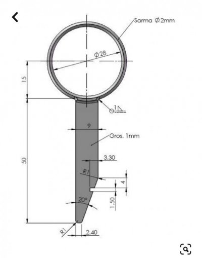

En çok yoran teybi çıkarmak oldu. Şu görselden kalıp oluşturarak kendime teyp çıkarma aparatı yaptım. Ama ardından siparişi geçtim pek güzel olmadı bundan sonra işlemleri daha profesyonel yaparım.

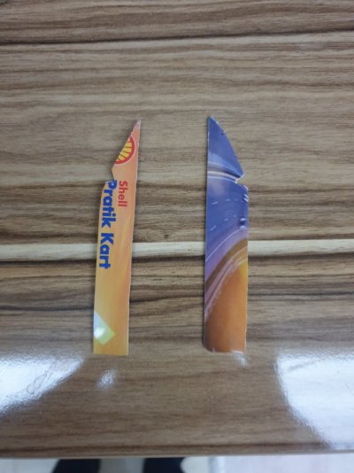

Kullanmadığım Shell karttan yaptığım aparat.
Ve son olarak karşılaştırma halleri.
