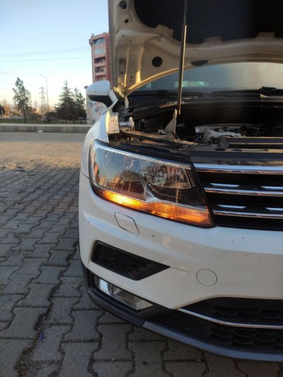

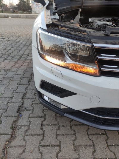

Merhabalar, herkese iyi forumlar. Arabayı aldığımdan beri gözüme bir türlü hoş gelmeyen comfortline halojen farlara led ampul de taksam, amerikan park da açsam bir türlü ısınamadım. Orjinal olmadığı sürece led farlara geçmek istemiyorum. Orjinal farın beyinlerle birlikte maliyeti 20.000 TL'nin üstünde olunca farları aşırı ucuz yollu şekilde gözüme hoş gelecek şekilde güncellemeye karar verdim. Şimdilik gündüz farını Amerikan parklarla bütün durması ve led farlarlarda olduğu gibi alt tarafın komple sinyal olması için turuncu ledlerle değiştirdim. Cihazla parlaklıklarını ayarlayıp sinyal görevi atadım. Sipariş ettiğim ledler geldiğinde farın içini açıp orjinale benzer şekilde montajını yapıp onu da paylaşacam.

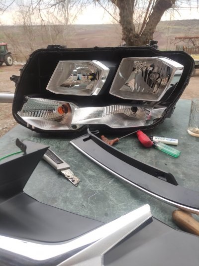

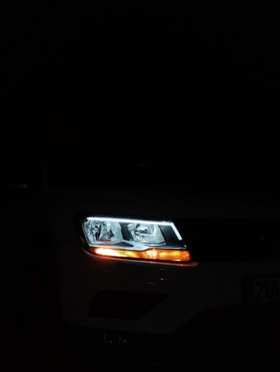

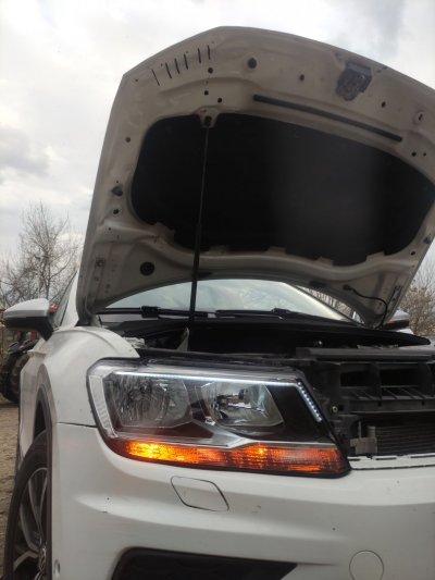

Bu yazıda bahsettiğim ledler geldi. Montajı biraz uğraştırıcı olsa da oldukça keyifliydi. Öncelikleri farları söküp, ısıtarak camlarını söktüm. Hazır dağıtmışken içlerini de temizledim. Ledleri orjinal LED'li farların şekline göre ayarladım ve ucundan kestim ardından arkasındaki bant yeterli olmadığı için harici bı yapıştırıcı kullanarak montajı yaptım. Tesisatı da farın içinden çektim (far dışında her hangi bir kablo yok). Ardından aldığım far butilini tekrardan çekip far camlarını yapıştırdım. Görüntüsü oldukça içime sindi. Her hangi bir arıza lambası yakmadi.
