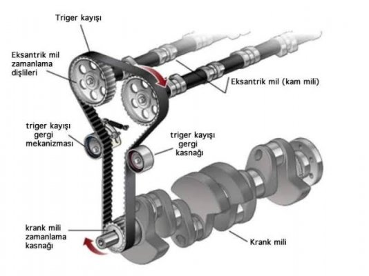

Öncelikle bu faydalı açıklama için teşekkür ederim. Peki sizce kaç bin km.de tamam artık değiştirmeliyim denmeli?
Ben böyle bir öneri / tavsiye vermem/vermemeliyim.. at sahibbine göre kişnesin
Bu trigerin dönme/devinim/ivme/üzerine binen NM gergi yükü
Arabanın gaz pedalıyla ayar verdiginiz krank milinin isleyişyle bire bir alakalıdır. Cünkü trigeri krank döndürüyor.
Sürücü krankı hangi nezaketle döndürürse, kick down startlar dan kaçınırsa , ara gazlı şahlanmalardan kacınırsa karavan römork cekmezse , krank ve ona paralel olarak triger de relax döner anlık NM Gerilmelerine o derece az maruz kalır..
Ben kendi kullanım seklime göre 135 bin km rahat giderim (139.999 da haydi yeter derim büyük ihtimal)
Siz 130 gitmişsiniz ....kullanım seklinizi bilmiyorum ....gerek yok daha devam edin demem
