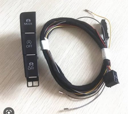

Merhaba arkadaşlar Golf 7 2013 araca Ars esp ve lastik basınç düğme montajı nasıl yapılır bilen varmı bir hafta önce sipariş verdi aliexpressden ulaşmak üzere elime araştırdım bir çözüm bulamadım bu konu hakkında bilgisi olan var mı nasıl ulaşabilirim .IMG_20230307_184323.jpg
Merhaba arkadaşlar Golf 7 2014 araca Ars esp ve lastik basınç düğme montajı nasıl yapılır bilen varmı bir hafta önce sipariş verdi aliexpressden ulaşmak üzere elime araştırdım bir çözüm bulamadım bu konu hakkında bilgisi olan var mı nasıl ulaşabilirim .Ekli dosyayı görüntüle 64447
Bayağı teferruatlı bi iş abs beyni desteklerse çalışır kaput altından abs beyninden kablo çekilip içeri kadar kablo götürülmesi lazım kablo biraz zor geçiyor onun haricinde kodlama vs bi şey yok
Abs beyninde şu pin meselesimi desteklediğini nasıl anlayacağım birde kodlama yok demişsiniz taksam çalışır mı
Kablo çekilecek çalışması için ekstra kodlamaya gerek yok o bakımdan dedim desteklemesi konusunda emin değilim highline ise destekler büyük ihtimalle ama daha iyi bilen varsa yardımcı olacaktır

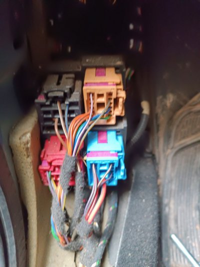

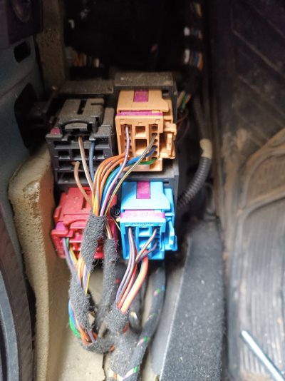

Bu kablolar abs beynine giden kablolar mı bir bilgisi olan var mı araç 2013 comfort
    106.9 KB · Görüntüleme: 15

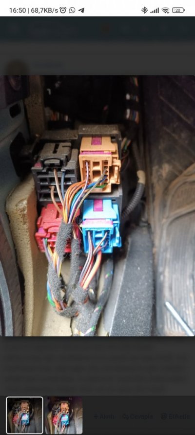

@kralmali @mertcan58 @Utku Lekesiz arkadaşlar esp tuşunu bağladım direksiyonun altından kablo gidiyormuş abs modülüne ama şimdi set tuşu kaldı onu mecburen ben çekcegim abs modülüne bu gün söktüm soketi pin numaraları vs yazmıyor yada ben bulamadım nasıl yapacagız bilgisi olan var mı araç 2013 golf comfort
+ olarak bilmeyenler için 2013 comfortlarda eps tuşu için hat çeki olarak hazır görselde ki siyah şok ette 5 pin ve karşılıgı doluysa sorunsuz çalışıyor
