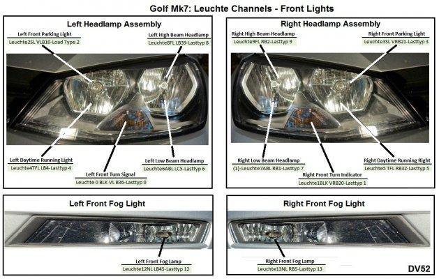

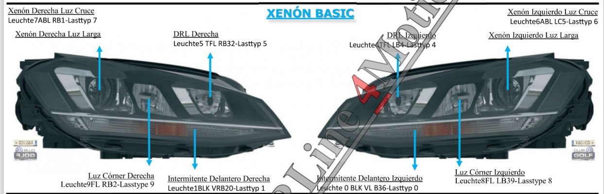

Paylaşım için teşekkür ederim hocam. ancak sinyallerin bulunduğu kanalları bulabilirsem sanırım sorunu giderebilirim. ama hangi kanalda olduğunu bulamadım. tekrardan teşekkür ederim
Arkadaşlar Tekrardan Merhaba,
örnek olması adına rica etsem
leuchte1BLK VR20 kanalının kodlamalarının ekran görüntüsü benimle paylaşabilecek bir arkadaş arıyorum. yardımlarınız için şimdiden teşekkür ederim
