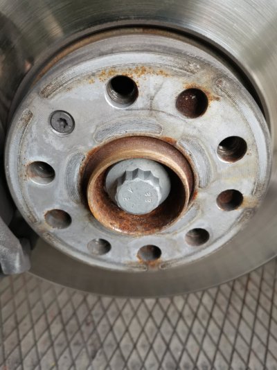

Merhabalar. Bu ses bende de var. Araç duruyor tam sağa yada tam sola çevirip gitmeye başlayınca uğultu geliyor. Benim düşümcem:
Tekerleğin girdiği yerdeki pastan kaynaklı. Yazlıkları takarken o pası halledeceğim. Sizlerinde kontrol etmenizi tavsiye ederim.
Buradaki pastan bahsediyorum
