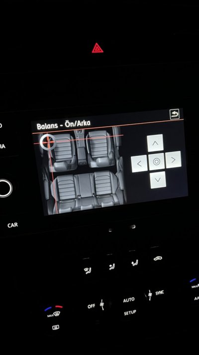

Arkadaşlar merhaba,
5GG035280D parça numaralı 7.5 golf multimedyası görünümlü cihazı kullanmaktayım, bugün araca bindiğimde sürücü tarafındaki tiz hoparlöründen çıt çıt çıt ses geldiğini ve yetersiz olduğunu gördüm aracın balans ayarına girince en sola çektiğimde ses komple kesiliyor ama ortaya alınca sürücü tarafından ses geliyor sorun hoparlördemi multimedyadamı anlayamadım. Hoparlörlerin patlamasını gerektirecek kadar seste açmadım ama neden böyle oldu anlayamadım yardımcı olacak var mı ?
Balans ayarını böyle yapınca ses hiçbir yerden gelmiyor;
Sorun ilginç bir şekilde kendi kendine çözüldü hoparlörler sağlam sorun multimedyadaymış kendine geldi yardımcı olmaya çalışanlara tekrar teşekkürler..
Cozum olacagini sanmiyorum ama
Fabrika ayarlarina cekip deneyebilirsiniz

Cevabınız için teşekkürler fabrika ayarlarına dönünce uygulanan yazılımsal modifiyeler bozulmuyor dimi ?
Sizce sorun nerede gözüküyor multimedyamı hoparlör mü ?

Hic bir sey olmaz hocam
Rehber - radyo frekansı vb silinir sadece
Valla zor soru 20 tane sattim rcd330 hic duymadım boyle problem
Yakinsaniz istanbul Mecidiyekoy deyim sok tak yapabilirim derseniz bendeki cihazlardan deneriz aynisi var elimde
Yakın değilim hocam bursadayım fabrika ayarlarına geri dönmeyi denicem eğer olmazsa bursada araştırcam bu işi yapanlara eğer yapabilecek bulamazsam en kötü istanbula gelicem artık. Teşekkürler.

Bugün aynı problem benim de başıma geldi, aracımı bırakırken ses gayet güzeldi fakat 2-3 saat sonra tekrar bindiğimde ses ağırlıklı olarak sağ ön taraftan geliyordu sorunu anlamak için balans ayarını değiştirip dinledim sol ön tarafa getirdiğimde hiçbir yerden ses gelmiyor. Aracıma sonradan rcd330 taktırmıştım, fabrika ayarlarına döndürüp tekrar bilgi vereceğim.
