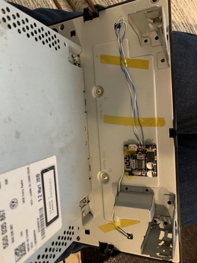

Midline plus araç ünitesine bluetooth montajı yaptım

üniteye jak takıp aux kısmına geçmesini sağlamak gerekiyor herhangi bir jakı kısa devre olmayacak şekilde kesip aux kısmına takmak lazım

Modülde öyle bir özellik yok ne yazık ki üzerinde bulunan jak kulaklık destekliyor sadece

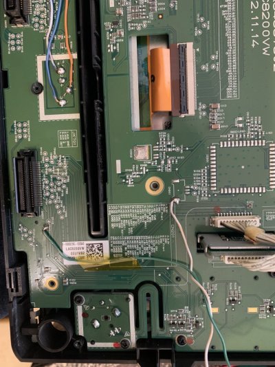

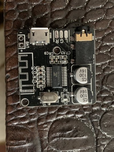

Videoya gerek yok aslında aux bağlantı uçları modül ve kart üzerinde yazıyor jk701 diye bir çerçeve var anakart üzerinde 1numara gnd(toprak) 2 numara sağ taraf 3 numara sol taraf aynı şekilde modülün üzerinde de yazıyor
Modül enerji uçları da modül üzerinde BAT + - diye yazıyor
Anakart üzerinde yeşil kablo ile bağladığım yer +
Beyaz kablo - ucu
