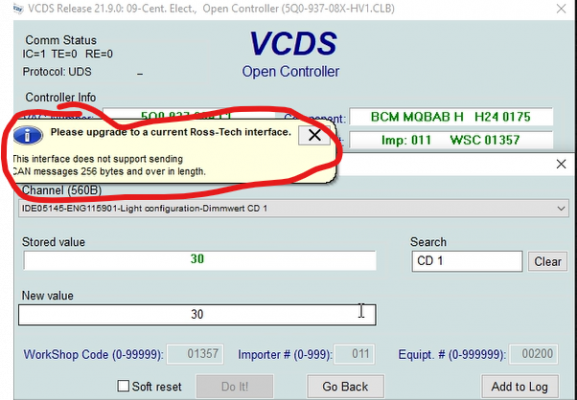

Arkadaşlar Merhaba,
şu kodların orjinalleri normalde ne olmalı? Bu ikisini yanlışlıkla değiştirdiğimdem şüpheleniyorum ama emin değilim. Elinde olan var ise adpmapına bakarak iletebilir mi? Bu kanal ayrıca tam olarak neye yarıyor?

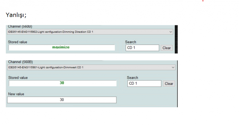

Selamlar, senin bcm kodun ne? İnternette normal map kanalları paylaşılmış oradan bulabilirsin. 09-5Q0-937-084-AS BCM Modülü için (Basic Xenon)
IDE05145-ENG115902-Light configuration-Dimming Direction CD 1 maximize
IDE05145-ENG115901-Light configuration-Dimmwert CD 1 0

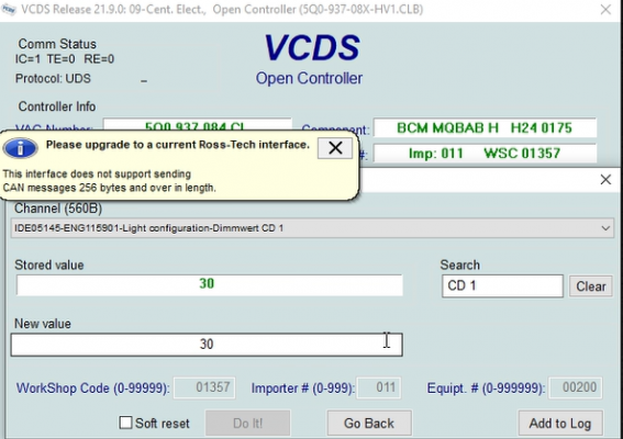

SW:5Q0-937-084-CL HW:5CQ-937-084-AN
Hocam ilginç olan acaba benmi değiştirdim diye değere bakayım dediğimde şu şekilde uyarı geliyor ve sanıyorum izin vermiyor değiştirmeye. Amerikan park yaparken yanlışlıkla bunda mı işlem yaptım diye şüphelenmiştim açıkcası. Bu kanalın tam olarak görevi ne biliyor musunuz?
Işığın şiddet oranı diye biliyorum.
Muhtemelen bu alanı ben yanlışlıkla değiştirmedim çünkü gidip tekrar değiştirmeye çalıştığımda bu uyarıyı verdi ve izin vermedi. Muhtemelen fabrika değerleri bu şekildeydi
Sanırım amerikan parklar için şu kodları kodladığınızda bu yukarıdaki de kodlanmış oluyor. Değeri değiştirerek onayladım bunu. Konu kapanabilir, benim gibi merak edenler için paylaşmak istedim
Leuchte1BLK VRB20-Dimmwert CD 1 > Value: 30
Leuchte1BLK VRB20-Dimming Direction CD 1 > Value: maximize
