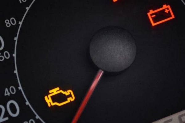

Arkadaşlar halihazirda bir başlık olduğu için yeniden oluşturmak istemezdim ama yanıt alamayinca mecburen oluşturuyorum.
Dün ilk kez egzoz gazı uyarı lambası ile karşılaştım. Sürüş esnasında 4-5 saniye kadar yandı sonrasında söndü ve devamında yaklaşık 45 dakika kadar kullandım bir daha karşılaşmadım.
Kitapçığından simgeye bakınca egzoz gazı uyarı lambası diyor.
Üstatlarim bu konu hakkındaki düşünceleriniz nelerdir umursamalı mıyım veya ne yapmalıyım sizce göstermeli miyim bir ustaya veya servise?
Kafasına esince yanıp söner o şeklinde yorumlar da var. Bu arada aynı gün 19 gün veya 3800 kilometre içinde bakıma götürme gibi bir şey yazmıştı ekranda sildim onu. Bununla bir ilgisi olma şansı var mı sanmıyorum tabii ki ama.
Sembolu internetten bulup ekledim hemfikir olmamız açısından. 1.4 TSI bu arada

Arıza kaydı sorgulamadan tahmin etmek zor ama DV olur turbo altında. O içi yırtılmış olabilir. Turbolu araçlarda genel sorundur.
Anladim hocam peki sizce maliyetli midir ve işlem zor mudur tahmininize göre?
eğer sorun o ise 1000tl civarı bir maliyet olur size. Arıza koduna göre belli olur.
Eyvallah hocam sağ olasin.
Peki kisa sureli yanip sönen ariza ışığıyla ilgili bi tahmininiz düşünceniz var midir acaba?
