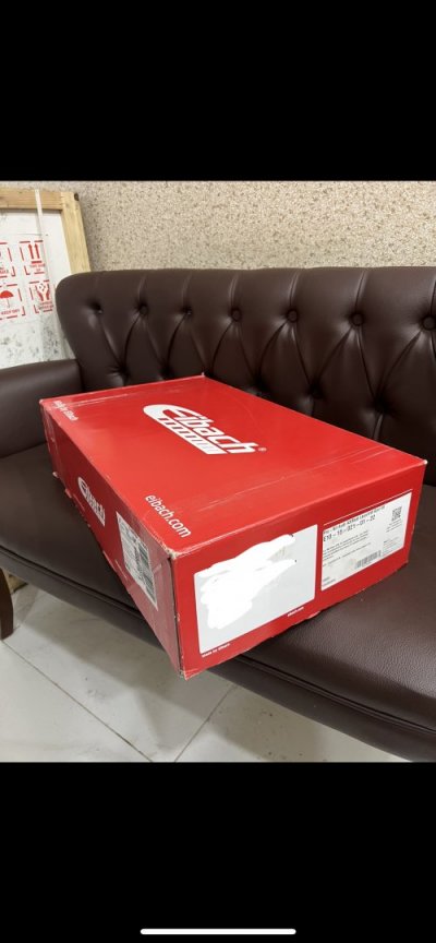

Herkese selamlar
Aracım için (golf 7,5-1.4 tsi)uzun zamandır bakındığım eibach prokiti almış bulunmaktayım daha önce spor yay kullanmadım, montaj aşamasında önerebileceğiniz veya dikkat etmen gerek dediğiniz hususlar var mıdır merak ettim.Artı olarak aracımda 17 inch dijonlar var bende 18 jant almayı düşünüyorum almam yine bir iki ay sürer belki sizce yay jant ikilisini aynı anda mı takmalıyım?

Hayırlı olsun. Bazıları yayları zorlayarak çıkarıyor bu pek sağlıklı değil. Bunun yerine yay aparatı olan bir yerde yaparsanız iyi olur. Yayı bir parça ile sıkıştırarak çıkartıp takıyorlar.

Bu yaylari kullanmak için illa 18 jant almanız şart değil ,Dijon'larlada gayet güzel oluyor hatta 18 almanıza bile gerek kalmaya bilir.Yayları merdiven altı neüdüğü belirsiz yerde taktırmayın,Vw özel servisi olsun hatta,onlarda yay sökme aparatı olur.
Bölgenizdeki nam yapmış amortisörculer yaylari rahatlikla değişebilir, aparat mengene vs mevcuttur onlarda,
Yay ve jant ayni anda değişmek zorunda degilsiniz. 17 ler ile bir süre kullanın, konfor deneyimi olarak avantaj sağlar size.

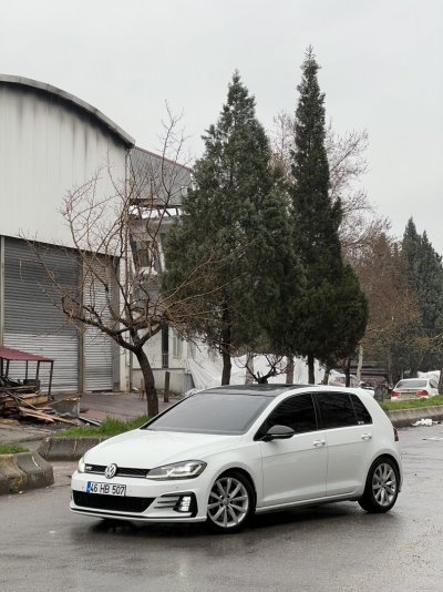

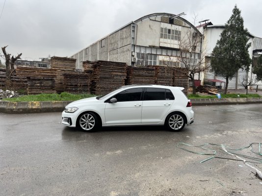

Bir haftadır kullandığım eibach prokit deneyimlerim
Konfor açısından söylüyorum orijinalinden daha iyi hissettirirdi bana nedense sönümleme oldukça iyi dün uzun yola çıktığımda ise yol tutuşunudan pozitif yönde değiştiğini gördüm
Uzun yolda engebeli yerlerde biraz sektirdi ama oda normal olsa gerek
Bunların dışında arabanın duruşu çok değişti çok güzel oldu arabadaki dijon jantı sevmiyordum araba alçalınca her şey güzel gelmeye başladı
