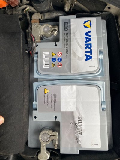

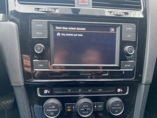

Arkadaşlar merhabalar,
2013 golf 7 1.6 tdi dsg aracımda geçtiğimiz hafta mekatronik kart ve akü değişimi yapmak durumunda kaldım şuanda iki sorunu birden yaşıyorum birincisi araç ortada hiçbir şey yokken devir saati rölanti sırasında 1000 ve biraz üzerinde kalıyor. İlk çalıştırdğımda 0.9 devir ile çalışıyor ancak 5-10 saniye sonra devir saati 1 de kalıyor ve aracı 1 haftadır bu şekilde kullanıyorum hiç bir şekilde düzelmiyor. beraberinde start stop durumunda da "Güç kullanımı çok fazla" uyarısı alıyorum ve araca BOSCH 70Ah 12v start stop özellikli akü taktırmıştım ustaların tavsiyesi üzerine VARTA 12V 70Ah Start-Stop özellikli aküye geçiş yaptım. tavsiyesi olan varsa çok makbule geçer.

Aküyü varta-agm 72 Ah ile değiştirdik yine bir sonuç alamayınca beyinciye gösterdik hem yüksek devir sorununu hem de start-stop sorununu giderdi.
Cevap için teşekkür ediyorum. 4 gündür ne çektiğimi bir ben bir ALLAH biliyor. Dün gaz kelebeği denemesi yapıldı sonuç vermedi. Hala yüksek devir, bu arada aracımda hızlanma sorunuda var. Turbo devreye bir türlü girmiyor. Hem devir yüksek hemde hızlanma sorunu var. Beyinci derken nasıl bir yer tavsiye edersiniz. Hani şu yazılım atanlardanmı bahsediyorsunuz. Tekrardan teşekkür ediyorum
Rica ederim ne demek katkım olduysa... Bende bayağı uğraşmıştım gezmediğim sanayi sitesi kalmamıştı en son randevu alıp beyinciye bıraktım arabayı 1 saat sonra sorunumu halledip getirdiler. Yazılım atanlarda var sanırım ancak benim gönderdiğim yer bilinen bir yerdi daha çok sorun giderme üzerine bilinen bir işletmeydi de hatırlayamadım ismini şimdi. ikitelli sanayi sitesinde. Özellikle alman markaları konusunda deneyimliler.
