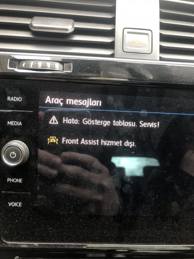

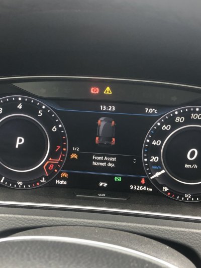

Merhabalar.
2017 1.4 tsi highline paket golf 7.5 aracım var.
Sabah aracımı çalıştırdığımda
Front Asist devre dışı hatası verdi.​
Sinyal verince içeriye tik-tak sinyal sesinide kesti ve hata devam ediyor.
Yardımcı olabilecek var mı acaba?

Muhtemelen kalibrasyonu bozulmuştur. Serviste kalibrasyon yaptırmanız gerekiyor.
Ayrıca hayalet ekranınız da arıza veriyor. Muhtemelen sinyal seslerini duyamama sebebiniz hayalet ekrandan kaynaklı.
Aracı düz bir zemine getirip ön panjurdan logoyu sökün su terazisi yada tel uygulamaları ile radarın dik olarak açısına bakın %0 a yanaştırmaya çalışın kontağı aç kapa yapın eğer hata giderse aracı biraz sürdüğünüzde açıyı doğru yaptıysanız birdaha hata vermez. Fakat hata hiç gitmediyse odis ile kalibrasyon yaptırmanız gerekli.

Bu arıza yandıktan sonra ses gitti bir ara düzeldi o ara seste geldi sonra tekrar bu hata devam etti. Cumartesi servise götüreceğim bakalım.
Bir ara stop edip çalıştırınca hata düzeldi sonra tekrar aynı oldu. Muhtemelen temassızlık var gibi düşünüyorum bende
Bakalım bende öyle düşünüyorum servise gideceğim inşallah çok masraflı şey çıkartmazlar :)

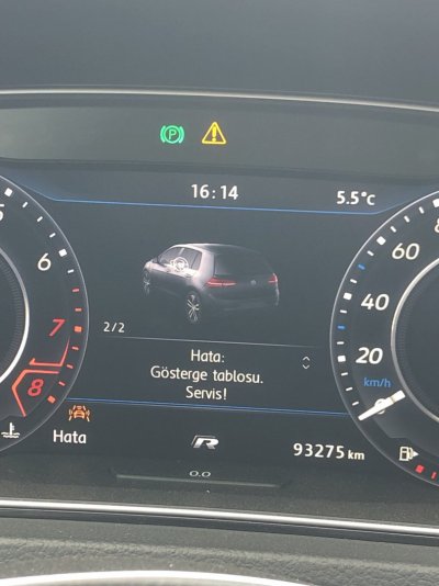

Bu gösterge hatasıda front asistten dolayı mı yanıyor yoksa ikisi ayrı arızalar mı acaba?
Göstergenin arkasındaki buzzer dediğimiz parçanın (sinyal seslerini veren parça) değişmesi gerekiyor. Bu hatanın ACC ile alakası yok. Servise bunun için giderseniz hayalet ekranı değiştirelim diyeceklerdir. Yaşadığınız yerdeki elektrikçilerden yardım alabilirsiniz.
Servise gösterdim. App car play açıldığı için bu hatayı verebilir geriye eski haline döndürün düzelir yoksa gelin bakarız felan dediler kısacası bir şey anlamadılar bence. Yarın dışarıda özel ww servise göstereceğim inşallah o anlayıp halleder 🤲🏼
