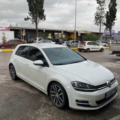

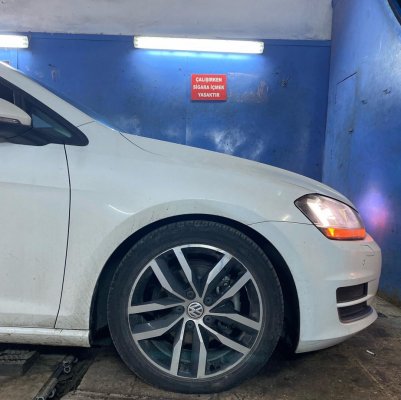

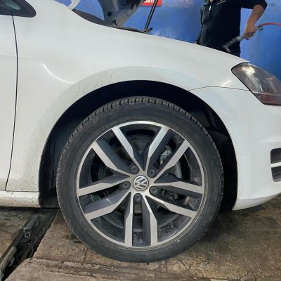

2016 model golf 7 1.6 tdi allstar kullancısıyım. Kendimce okuyarak sorarak edindiğim bilgiler sonucu aracıma Eibach 3.5 cm pro kit yayları aldım. Görüntüleri öncesi ve sonrası olarak ekliyorum.
Görüntü ve yol tutuşu olarak beklediğimin çok üstünde bir iyileştirme oldu. Gel gelelim bu iki konu ne kadar hoşuma gittiyse konfor o kadar kayboldu. Çocuk ve Hanım beraber yolculuklardan sonra yayları söktüm orijinale döndüm ama araba leylek gibi havada kaldı.
Coil ya da benzeri bir uygulamaya tekrar cesaret edemiyorum.
Orijinal yaylarla 18 jantlara geçip yeni takım lastik alsam tekrar konfor kaybı yaşar mıyım? Forumda daha önce tecrübe eden oldu mu?

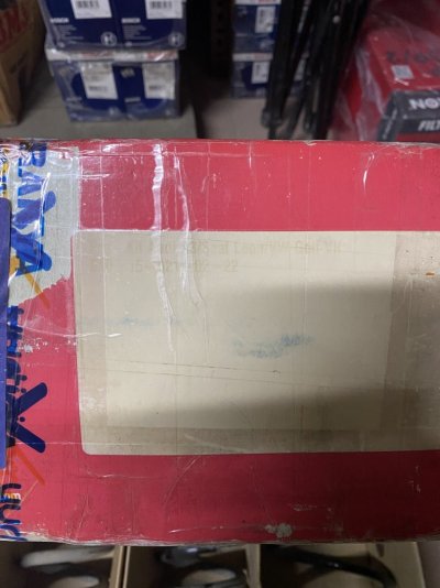

Hocam etiket silinmiş ama okunuyor.
Audi A3/Seat Leon/VW Golf VII
Altındaki yazıyı okuyamadım

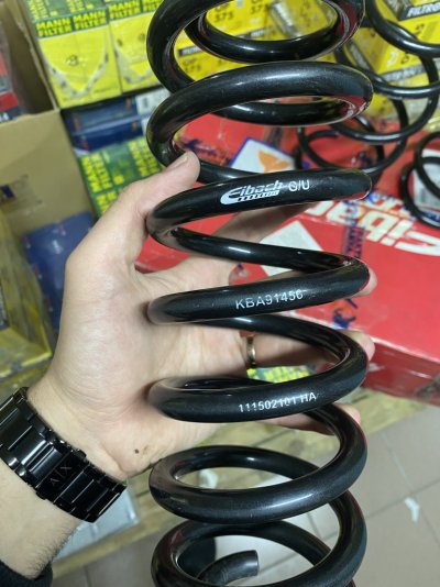

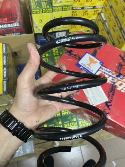

Yayların üzerinde yazanları da atıyorum. Nereden kontrol edeceğimi bulamadım rica etsem bakar mısınız?

@toro4  kutu uzerinde okuyamadigimiz yazi , ürün kodu. O numara ile sorgulanıyor. Yay üzerindeki kodlar eibach in bir cok yayinda aynı.
Kendi yay kodlarım ile karşılaştırdım.
Ön yaylarimizin uzerinde yazan hersey ayni. Arka yaylarda yazanlar farkli.
Ancak kutuda golf 7 diyor ve yaylar torsiyon sitemine göre , cok buyuk ihtimal araciniza uygun model
@toro4 Kutunun üstünden az çok okunuyor, E10-15-021-02-22 kodlu ve dizel uyumlu yay. (y)
