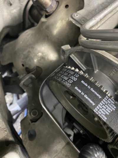

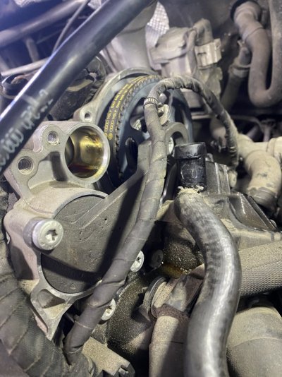

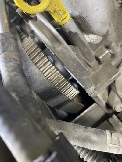

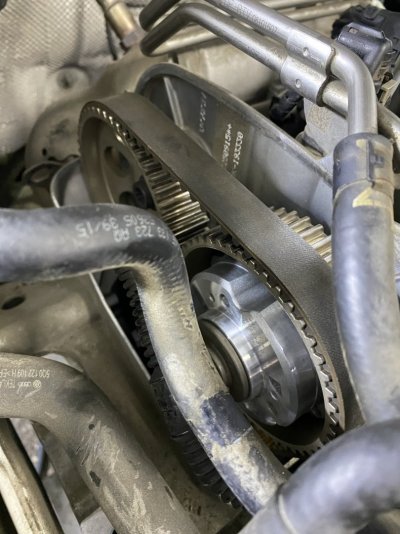

Bu gün 1.2 tsi golf eşimin ve benim kullandığım 1.4tsi passat (2015 czc motor ) araçların triger setlerini ve v kayışlarını değiştirdik setler maslakta ina bayisinden alındı devirdaimler değişmedi sorun çıkaracağı kilometreler ortalama 80.000 90.000 aralığı öngörülüyor araçlar 55.000 kmde
Devirdaimler aynı yerde olsaydı sökülmüşken değişelim derdik fakat kaçağa kadar beklemedeyiz bunla beraber motul g13 ile komple değişim sağlandı
10 yıllık Eski kayış bazı yerlerde yatay izler mevcuttu
Yeni kayış
Devirdaimin olduğu yerden eksantrik kilitleme

Hayırlı olsun. 10 yılda bile ben kayışta hiç birşey göremiyorum. Ama tabi iyi süre
