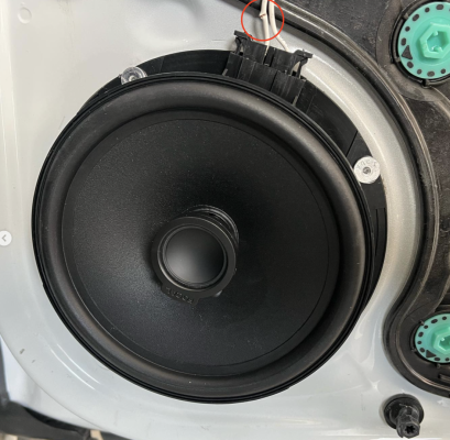

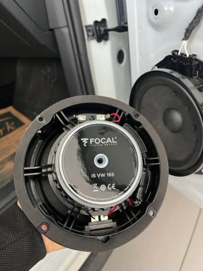

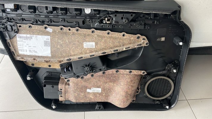

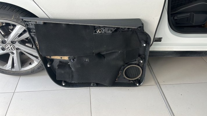

Dün itibariyle mevcut 4 hoparlör ve 2 tweeterı Focal sistem ile değiştirdim, 4 kapıya kısmi yalıtımda yapıldı .Anfi ve subwofer taktırmadım. Ses bas olarak tatmin etmesede çok memnun kaldım.Bariz ses çok fark etti.
Ankara'da Ferhat Aydın'da kısmı yalıtım ile 12.750 tl maliyetle bu sorundan kurtuldum.

hoparlörler orjinal teyip çıkışına mı bağlandı

Teşekkür ederim.Center çalışıyor sesi bozmadı, uyumu beğendim.Golf 8 R line arka kapıda tweeter yeri yok.Arkalara kendinden tweeterlı olan modelden takıldı.

hoplarün kendi kabloloru vardı kutuda onları kullandı ama montaj nasıl yapıldı bilgim yok
eğer kapıya taktığınız focaller, amfisiz orjinal teyip çıkışlarına bağlıysa siz verim olarak o hoparlörlerin %30 ya da % 40 ını kullanıyorsunuz demektir.
Orjinal hoparlörlere göre daha iyi ses alıyor olabilirsiniz ama ben muhakkak bir amfi ile desteklemenizi öneriyorum. Hayırlı olsun
