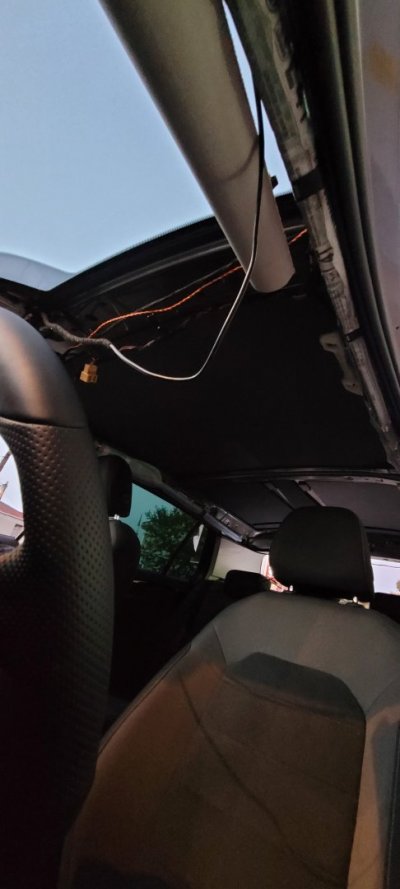

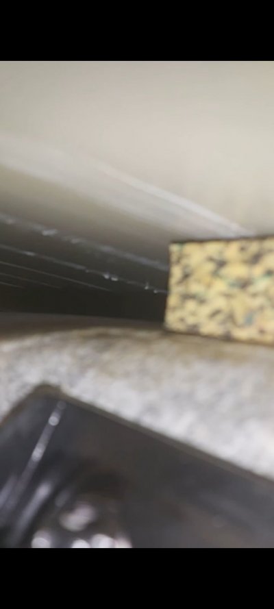

Merhabalar, 2 ay önce golf 7 bir araç aldım. Yolda yolcu tarafının güneşlik bağlantısından ses geldiğini fark ettim. Bunun üzerine tavan lambasını söktüğümde döşemenin üzerinde karton olmadığını, kartonun silikon izlerini ve bir kaç tornavida benzeri çizik gördüm. Sizce başına ne gelmiş olabilir? Yorumlarınızı alabilir miyim?

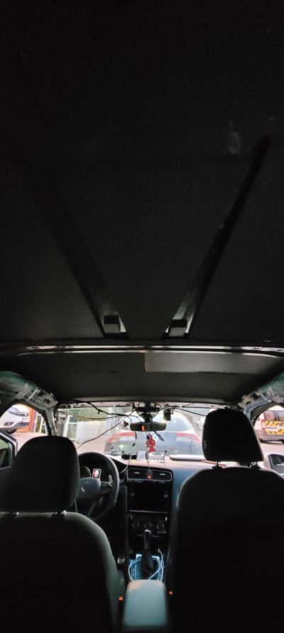

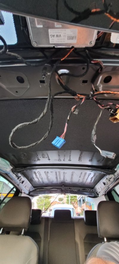

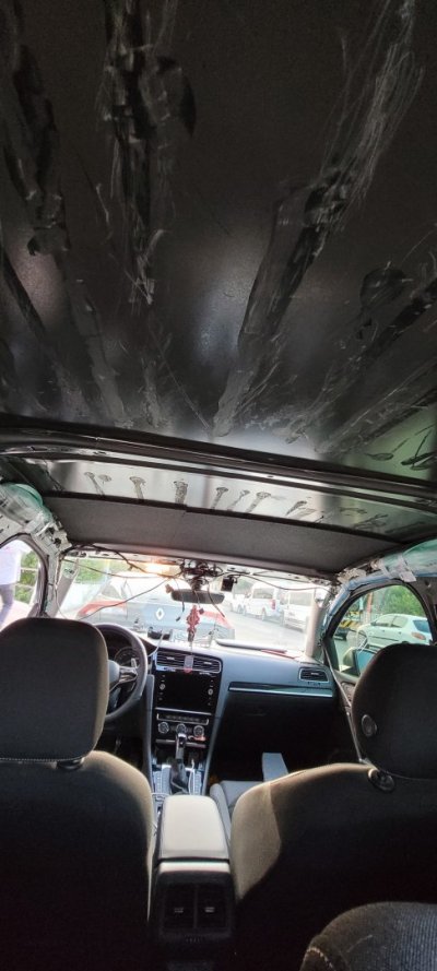

Boyasız göçük giderme yapılmış olabilir, döşemeyi indirip yalıtım yapmanızı tavsiye ederim.
Bu haliyle kapıyı sert kapattığınızda sacın salınım sesini duyabilirsiniz, yağmur yağdığında da çok ses yapar.
Kendi aracıma yaptığım uygulamaya ait fotoğrafları paylaşayım, fikir olsun.

Öneri ve görüşleriniz için çok teşekkür ederim. Döşemeyi söktüğümde herhangi bir olumsuzlukla karşılaşmazsam ( hava yastığı vb.) bende yalıtım yapmayı planlıyorum.

Hava yastığı ile bir işiniz yok hocam, doğru şekilde demontaj-montaj yapılırsa hiçbir problem yaşamazsınız. (y)

Aynı olay benim aracımda var, dolu hasarından dolayı göçük düzeltme yaptırmıştım, kartonları yırtarak söktükleri için geri yapıştıramıyorlar, yalıtım malzemesi alıp yapıştırtmıştım bende.
