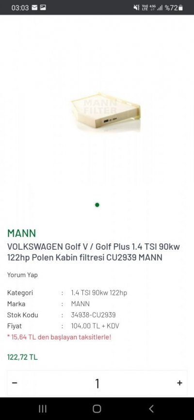

2009 Golf 1.4 TSI 122 HP araca gore Mann ın sitesinden kontrol edip sectim. Yağ, hava, polen.

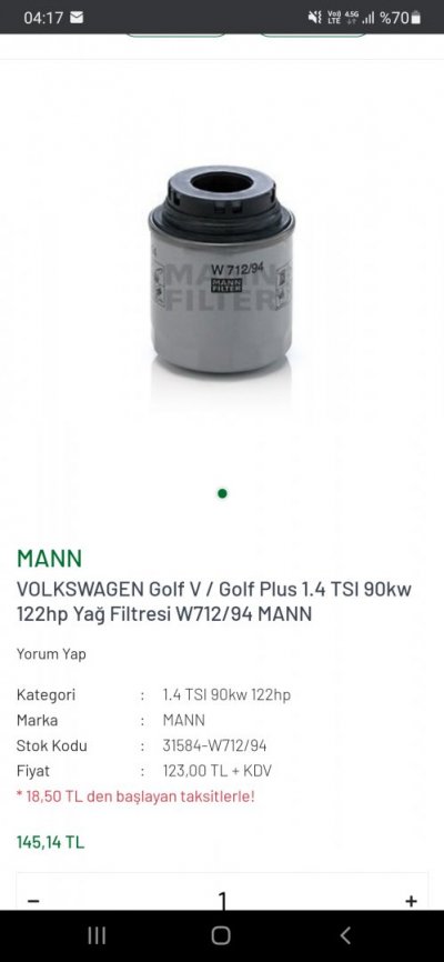

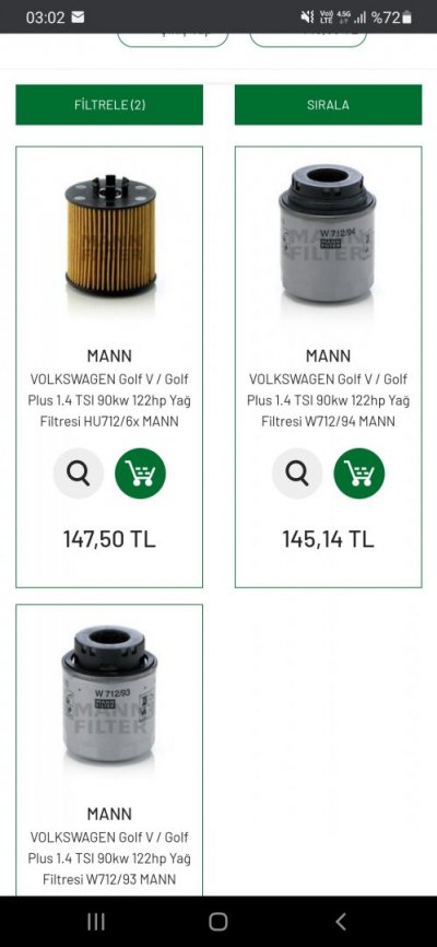

Mesela şu 3 lu hava filtresinin yer aldigi fotoda 712 94 ü sectim Mann bu kodu vermis fakat anlamadigim alttaki 712 93 u kim kullaniyor, hangi kasa kullaniyor o zaman? Cunku bunlar direkt benim modele uyumlu parcalar.

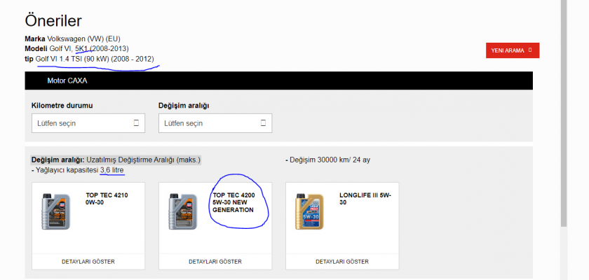

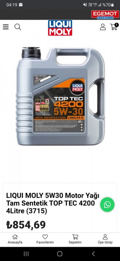

Bir de yağ olarak öneriniz tam olarak bu degil mi? En iyisi bu mudur acaba dostlar? Bunun da 4500 4600 serileri var onlar daha mi dusuk kalite yoksa bize mi uygun degil?

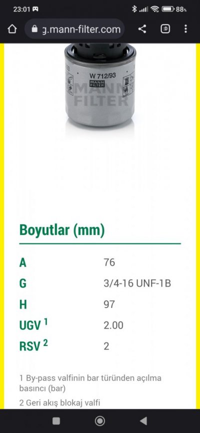

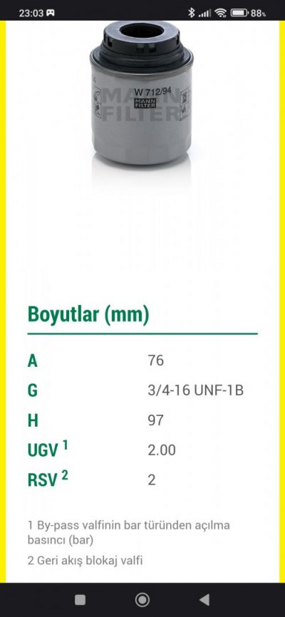

İlk olarak yağ filtresinden başlayayım; kullanman gereken 712/93 olarak düşünüyorum direk Mann filter sayfasından baktığında 06/2010 yılına kadar olan araçlarda /93 olan versiyon, 07/2010 yılından sonrakiler için /94 serisi gözüküyor.

liqui moly sitesinden kontrol ettiğinde evet Top tec 4200 5w30 önerilenlerde. Özellikle dikkatinden kaçmasın yağlayıcı kapasitesi 3.6 litre gözüküyor. Ustana bunu belirtmeni tavsiye ederim 4 lt yi boşaltıp geçmesin!
https://www.liquimolyturkey.com/aracinizin-yagini-secin
712/93 ile 712/94 arasında teknik+geometrik anlamda hiçbir fark yok. Zaten mann katalog da her ikisinide kullanibilrsin diyor Screenshot_2023-04-09-23-03-32-488_com.android.chrome.jpgScreenshot_2023-04-09-23-01-40-727_com.android.chrome.jpg

Yağ konusunda tamamiz hocam bizim forumun da tavsiyesiyle 4200 soyleyecegim. L m sitesinde sizin de attiginiz fotoda yanda cikan yağlara hic bulasmiyorum o zaman.
@Savatage hocamin da dedigi gibi 2 filtre arasinda hicbir fark yokmus. Evet demek ki her 2 si de uygun ki önerilerde cikiyor.
Sadece 93 un bir onceki seri oldugunu dusundugumden 15 20 lira daha pahali olmasina sasirdim tam tersi olmamali miydi?
