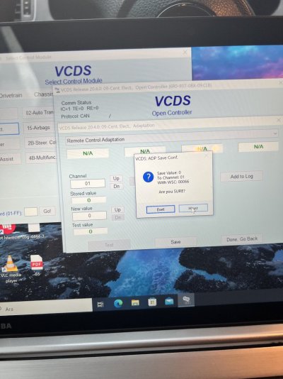

IMG_0789.jpeg46 nolu bölümü aktif olmayan eski sürüm araçlar için 09 cent elect-adaption-remote control adaption kısmına ulaşın, save test vs herşey kapalı görünüyor , new value kısmını up ile 1 yapıp tekrar 0 yapıp save diyin gelen uyarıya evet diyin aktifleşiyor.
1 yapınca düzelme olmuyor ancak tekrar ileri geri yapıp sıfır yapınca gene iptal oluyor her ileri geride aktif oluyor mantıksız olsada bu şekilde çözüme ulaştım
Eski anahtarı silmenin yolu 0 yapıp kaydetmek. sonra kaç anahtar kaydedecekseniz mesala 2 yazıp save diyoruz. sırayla anahtarları tanıtıyoruz. Video da öyle olmalı. Çözüldüğüne sevindim.
