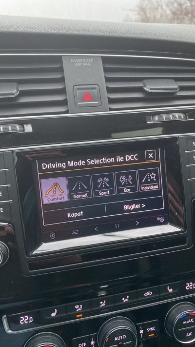

Merhaba abiler aracımda dcc özelliği opsiyon olarak gelmiş süspansiyonlar 5 farklı sürüş moduna göre ayarlanabiliyor
Benim araç görünüm olarak biraz daha basık olması lazım r dönüşüm oldu ama bir tık yüksek geliyor bana bunu basarsak bu sistemi nasıl yapacağız konu hakkında araştırma yaptım ama genel olarak bir bilgi öğrenemedim

aslında 3 mod. sert yumuşak normal eco tamamen motor ve şanzıman ile ilgili. İnvidual keyfinize göre ayar yapabileceğiniz kısım.
Basmasına basarsanız amortisörleriniz farklı konumda çalışacağı için kısa bir dönemde patlatırsınız. Yenisinin takımı 30.000-40.000TL arasındadır servis harici bir yerde bulmanız imkansıza yakın bilginiz olsun. Komple sistemi söküp coil tarzı bir şey takabilirsiniz. ama amortisörlerinizi sökeceğiniz için sistem hata verir onu kodlama ile bypass etmeniz lazım. Uzun ve külfetli bir yol.

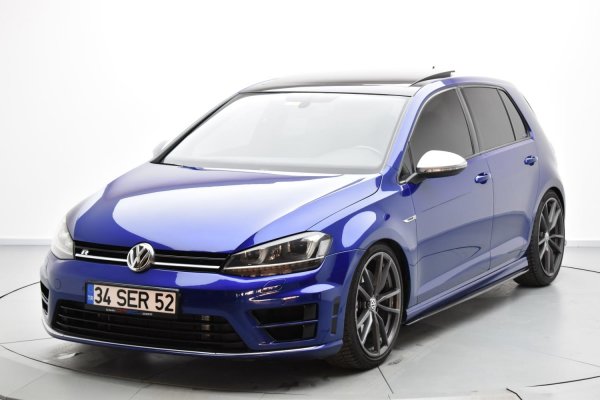

Maşallah araba canavar 2.0 tsi galiba bunlarda o Adaptif şasi varmıydı
