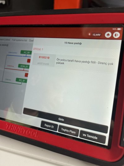

golf 7 aracım yaklaşık 10 gün önce seyir halindeyken airbag arıza ışığı yaktı sonraki gün sildirmeye gittim fakat arıza silinemiyordu.Hata kodu: b10021b (ön yolcu hava yastığı fitili , direnç çok yüksek)
Airbagciye gittim torpido gözünü söktü bir şeyler yaptı arıza ışığı söndü bir soket gevşemiş dedi neyse çıktım 3 gün sonra yine yolda giderken aynı durum yaşandı.
Fakat fark ettiğim bir durum var yan koltukta birisi oturuyordu ve emniyet kemeri takmayı sevmediğinden arkasından bağlıyordu ve hep aynı durumda ortaya çıktı hata , fakat arıza göğüsteki airbagte olarak görünüyor , tesadüfi mi yoksa bağlantılı bir durum mu ?

Torpido gözündeki yolcu hava yastığı açma-kapama kilidinden yapabiliyor.
İyi bir airbagçiye git. Onlardaki cihaz nokta atışı söylüyor. Mahir Bey'in dediği gibi zamanla yolcu tarafı açma kapama sistemi bozulabiliyor (kendiliğinden) DİRENÇ falan attırma normal bir şekilde tamir yaptır.
Direnç attırırsan sattığın adam airbag açılmış falan zanneder eksperler en ufak pürüz arıyorlar bak burada direnç var diye adamın miğdesi bulanır.

onu söktüm tekrar taktım ama geçici arıza vermişse silmek istedim fakat elm arıza tespit cihazı var fakat bu arızayı görmüyor vagcom gerekli galiba uygun fiyatlı bulsam alırım

adıyamandayım gaziantepte iyi bir airbagciye gittim ama sonuç bu direnç atmadılar soketi tekrar tutturdular ama demekki bir temassızlık halen var yada başka bir yerdeki temassızlık tetikliyor.
vcds fiyatları uygun artık.Grupta da satanlar oluyor. Geçmiş olsun
