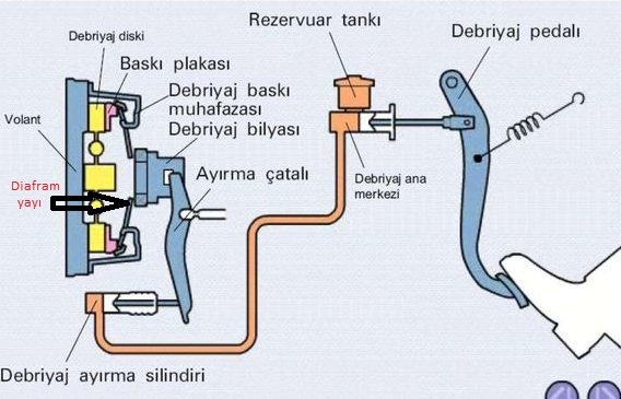

Golf 7 aracıma debriyaj üst merkezi parçası marka önerirmisiniz
Piyasada genelde en fazla sachs satılır. Genelde üstünden de aynı marka çıkar belki istisna tedarikte sorun olursa bir dönem alternatif takılmış olabilir.
Çok sorun çıkartan bir parça değil tabi debriyaj diafram yayı zamanla ısınma soğuma ve diğer koşullardan dolayı sertleşmemişse ve debriyajı luk yerine sachs kullanıldıysa. ( Sachs 2.Yılından sonra diafram yayı extra sert kalıyor. )
Sıvının geç değişmesi, Çok fazla dur kalk şehir içi kullanım ömrünü kısaltabilir.
En kötü senaryoda merkez 7/8 yıl gidiyor..
Eskiden metal gövde ile üretilirdi artık plastik, Metal döküm gövde olursa ömürlük mk7 ve üstü için üretildi mi inceledim yok gibi..
Gelişen teknoloji ile merkeze binen yük azaldığından metale ihtiyaç duyulmuyor olabilir. ( Yakın zamanda komşunun octavia merkezi patlattı yolda kaldı.) Ağırlıktan mı maliyetten mi bilemem zamanla her bir parçanın kalitesi düştü..
Piyasadaki Plastik ürünlerin birbirlerine göre farkı olacağını düşünmüyorum.page_12.jpg

Bilgi için teşekkürler piyasada sachs var evet
