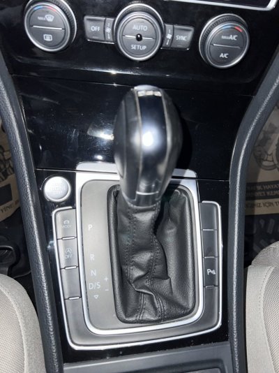

Merhabalar esp ve set tuşu aktivasyonu için bir kaç bilgiye ihtiyacım var yardımcı olursanız çok sevinirim
SET Tuşu:
Pin 10 (SET tuşu) -> SC34 (12V)
Pin 9 (SET! tuşu) -> Pin 41 (ABS modülü)
ESP off Button:
Pin 10 (ESP Tuşu) -> SC34 (12V)
Pin 9 (ESP Tuşu) -> Pin 39 (ABS modülü)
Teşekkür ederim ama hiç ugraşmadım pin tuşları ile o yüzden bunlar yabancı geliyor bana sökmedim bile ama anladıgım kadarıyla vites kenarından beyin e 2 adet kablo gidiyor
Ben kendim yaptırmadım amasya da tel wag com yaptırdım teşekkür ederim
ESP için yardım edecektim yaptıysanız hayırlı olsun set tuşunu nasıl yaptınız ben onu yapamadım
Reisim merhabalar bende bugün aldım taktım ama kablo olayını bilmediğim için yapmadım sadece star stop çalışıyor esp ve lastik resetleme çalışmıyor esp yi tam olarak nereye taktınız bana da yardımcı olabilirmisiniz acaba :) acemiyim biraz
