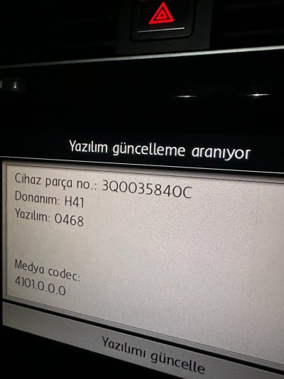

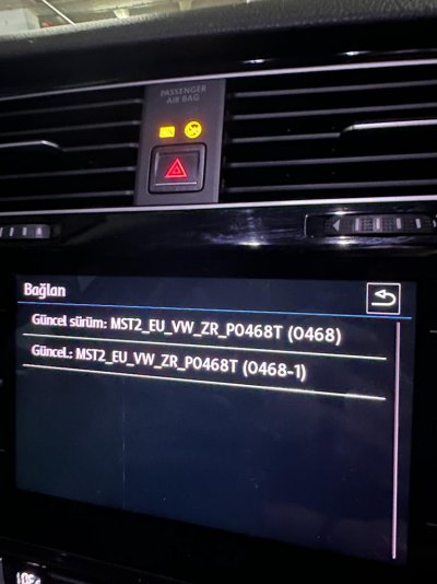

Golf 7.5 aracımda mib 2 3QOO35840C ünite var kasmalar başladı güncelleme var ve ya yok nasıl kontrol edebilirim
içindeki yazılım 0468
araçta geri görüş kamera interface i var onun yüzünden olabilir mi youtube filan da girebiliyor
yardımcı olursanız sevinirim
Zamanında ünite değiştirirken OffRoad modunu kapatalım multimedyayı zorluyor demişlerdi. (Sizde açıksa kapattırıp deneyebilirsiniz)
Youtube girebiliyorum demişsiniz eğer CarPlay lisanssız açıldıysa güncelleme yaptıktan sonra uçar haberiniz olsun.
Merhaba CarPlay den değilde eski sahibi araca interface taktırmış tablet gibi oluyor araba ekranı
Kasma interface kaynaklıdır. Eski telefonla carplay çalıştırmak gibi.
Anladım bende söktürmeyi düşünüyorum eski sahibi geri görüş kamerası için taktırmış zamanında
Söktürüp hem CarPlay açtıracam hemde örjinal kamera takmayı düşünüyorum
