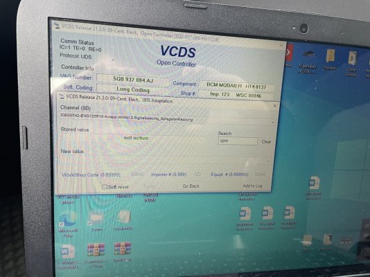

Merhaba
Kodlama yaptım.
Kumandadan aracı kilitleyince aynalar kapanıyor. Aracı kumandadan açtığımda değil kontağı açtığımda kapalı olan aynalar açılıyor.
Vcds dilleri farklı olduğu için arama kısmına spie yazarak buldum. Sadece “signalisierung spiegelanklappung” olan yeri not active yapmanız yeterli diğerleri zaten active olarak geliyor.

Merhaba
Kodlama yaptım.
Deneyip sonucu yazdığınız için teşekkür ederim. Bayramdan sonra bunu ben de yaptıracağım. Arabanın içinden bir şey almak için kilitleri açtığımda aynaların açılması tamamen gereksiz Audi'lerde kontağı açınca aynalar açılıyor.
geçen istanbulda bende yaptırdım. çok güzel çok kullanışlı. heleki sürekli bir şey unutup aracın içini tekrar açıyorsanız
Ben bu özelliği kapı modülüne bağlı değiştirilemiyor sanıyordum. Güzel deneyip görelim.
Doğru biliyorsunuz bende ayarı böyle yapsam bile kontak ile açılıyor audilerdeki gibi. tamamen modüle bağlı.
Kapı modülünün bunu destekleyip desteklemediğini nasıl öğrenebiliriz? Aracım highline 2017 model muhtemelen desteklemesi lazımdır diye düşünüyorum.
Benim araçta malesef kontakla aynalar açılıyor yetkili servisteki bilinçsizler yada araç açıpta aynaların kapalı olduğunu görüpte eliyle açanlar için kabusa dönebilir aynanız
Karışmış biraz konu benim tercihim de kontağa bağlı olması ama modül desteklemiyor diye biliyorum. Kapı modülünü çinden almıştım aldığım satıcı numaranın çok önemli olmadığını ülkelere göre değişkenlik gösterdiğini söylemişti.
